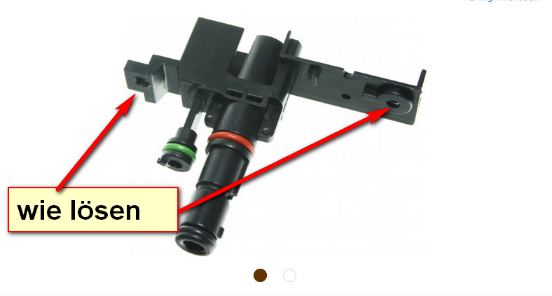

  • Ich möchte die gesamte Kupplung für den Milchtank austauschen.
    Dies ist aber scheinbar mit 2 Schrauben befestigt an die ich so einfach nicht drankomme. Frage ist ob ich dafür die gesamte Fronteinheit inkl. Bedienteil demontieren muss.Allerdings finde ich dafür keine Schrauben. Muss man dafür die gesamte Maschine demontieren und wenn ja gibt es dafür eine Anleitung?
    Vielen Dank im voraus
    petrie

  • 1. Wenn es kein eigenes Bild ist, bitte rausnehmen. Urheberschutz.
    Zwischen Servicetür und Wassertank die Verkleidung abnehmen. Dazu die Schrauben ausdrehen und Verkleidung ausriegeln.
    Bilder von den Kontaktschaltern und den Leitungen machen. Da kommt man anfangs etwas durcheinander.
