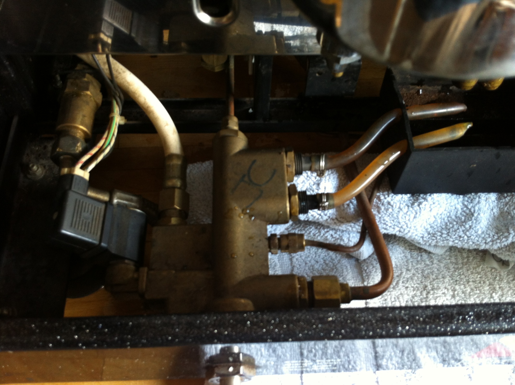

    Wenn ich auf Kaffebezug links drücke spritzt das Wasser aus dem Verteiler unten aus dem unteren Röhrchen.
    Das Wasser ist Kalt und oben kommt fast nix an. So habe ich dann gerade meine Küche geflutet :1f624: .
    Aus der rechten Armatur kommt heises Wasser. Beide Lanzen funktionieren nicht.

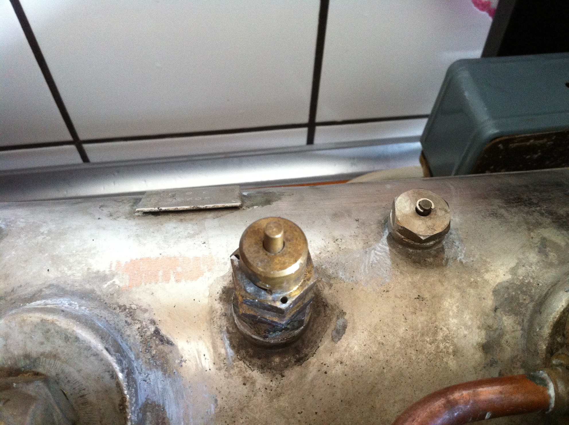

    Und das kleine Überdruckventil rechts sprudelt leise vor sich hin?

  • Klingt so, als wäre irgendwo in dem Kaltwasserverteiler eine Feder oder eine Dichtung gebrochen. Schraub das Ding am besten mal raus und nimm es auseinander.
    Das rechte "Überdruckventil" auf dem Kessel ist ein Entlüftungventil. Wenn da wasser raus kommt, ist dein Kessel überfüllt, was ebenfalls durch den Kaltwasserverteiler passieren kann. Wenn an dem Ventil nur Dampf austritt, ist es nur ein wenig undicht. Kann man reinigen und entkalken oder gleich tauschen.
    Auf den Bildern kann ich nicht erkennen, wo genau die ganzen Rohre hin führen. Falls es mit den o.g. Punkten nicht klappt, brächte ich da etwas mehr Überblick für genauere Diagnosen. Oder eine Explosionszeichnung, da konnte ich auf die Schnelle keine finden.

    OK aus dem Überduckventil kommt nur ein bissel Schaum bzw. Wasser. Das sollte ich in den Griff bekommen.
