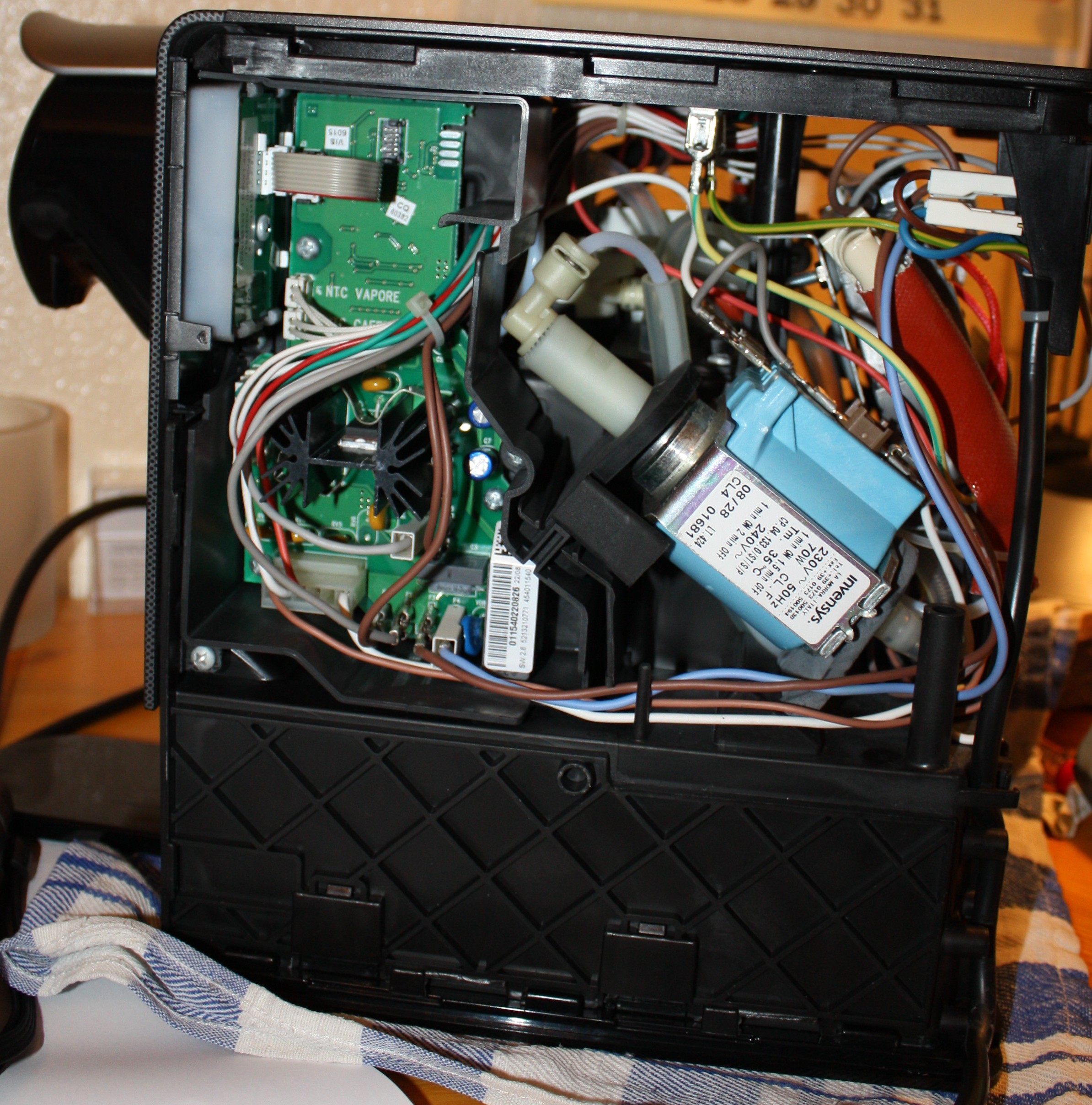

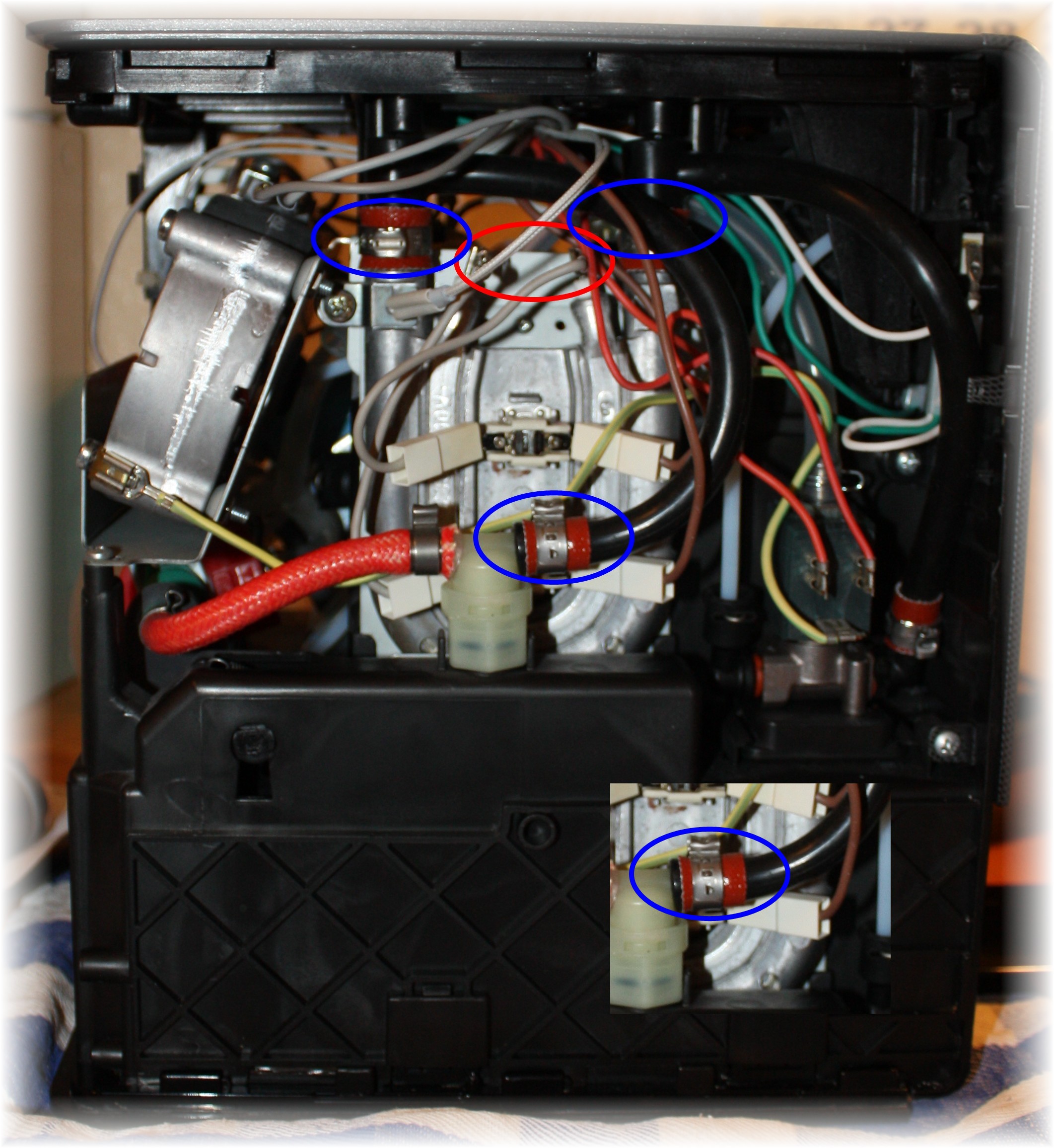

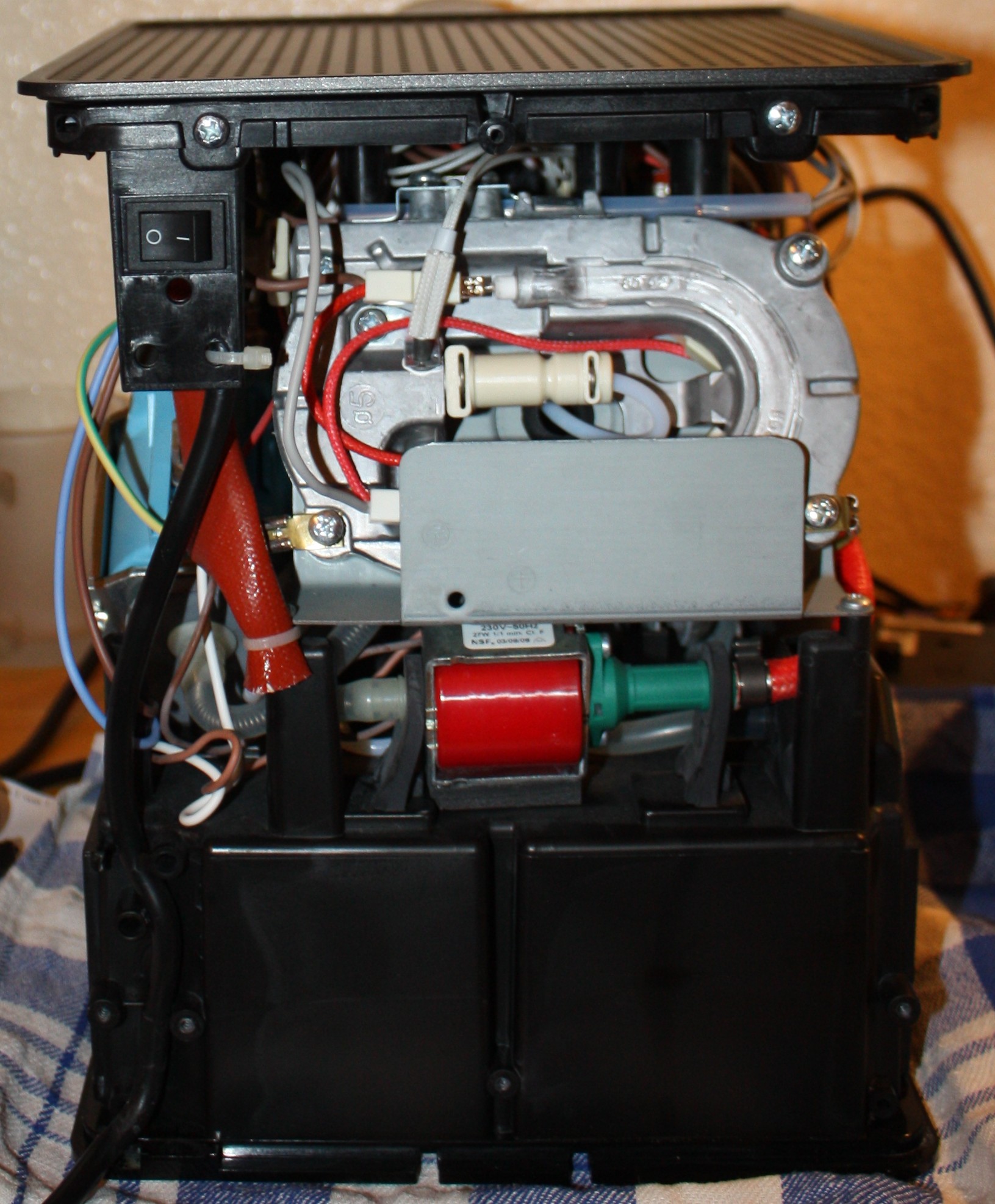

  • Hallo Stefan,
    Herzlichen Dank für die schnelle Antwort. Ich habe die Seitenteile der Maschine demontiert und das Heizelement durchgemessen ‚ 0 Ohm‘ bei abgeklemmten Thermostaten.

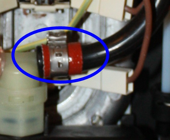

    Ich habe im Internet keine passende Reparaturanleitung gefunden. Ich sehe Probleme das Heizelement aus- und einzubauen. Große Probleme sehe bei den Schlauchklemmen (Werkzeug etc.). Hast du noch einen passenden Vorschlag für eine Reparatur?
    mike
    Leider oder auch glücklicherweise habe ich mit diesen Schellen noch nicht zu tun gehabt. Sollten diese hier sein. Ich glaube, da braucht man ein Spezialwerkzeug dazu. Zwick die doch einfach auf und mach solche rein.
