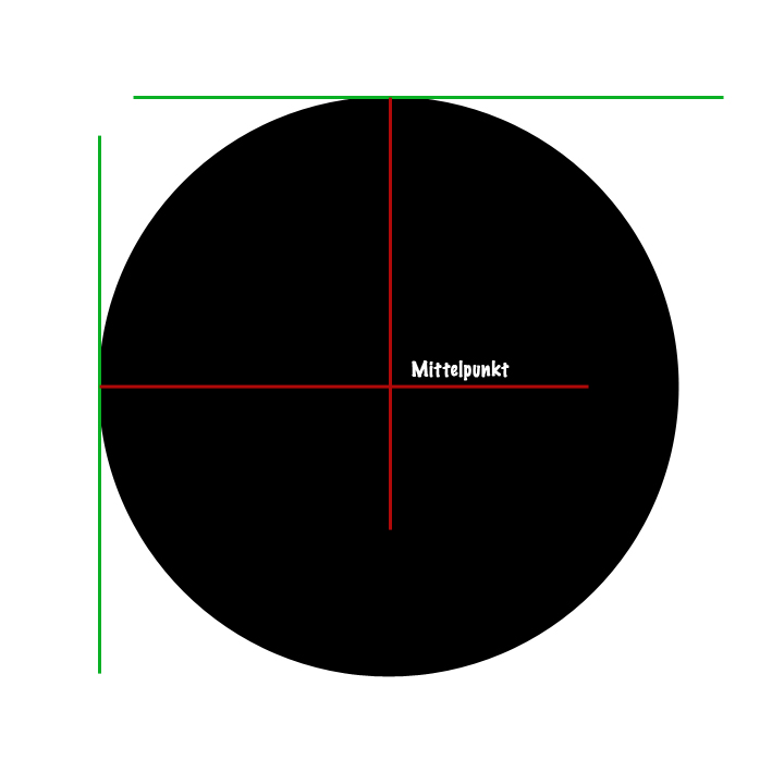

      Das geht ganz einfach, du machst zwei Tangenten an den Kreis und machst am Schnittpunkt der Tangenten mit dem Kreis ein Lot, wo sich die 2 Lote berühren ist die Mitte. :1f393:
      Servus,
      Patrick
