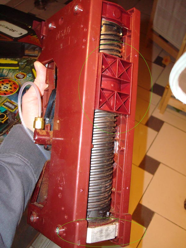

Spindelstütze für die BG
  • Das Ding ist nun wirklich keine Neuheit, wie von Reichart behauptet. Das Teil ist z.B. auch in jeder aktuellen WMF1000 (ich glaube auch 800) verbaut. Es geht dabei auch nicht wirklich um einen ruhigeren Lauf im Sinne von "leiser" sondern um einen gleichmäßigeren Lauf, weil der Brühzylinder mit seinen Führungen nicht mehr dafür verantwortlich ist, die beiden Brühgruppenwangen auf korrektem Abstand zu halten.
    Dieser Beitrag wurde bereits 1 mal editiert, zuletzt von Heinz Rindfleisch ()
  • Nein, die Stütze bewegt sich nicht, sie ist in den Seitenwangen fixiert.
    Zusammen mit den Metallteilen am Fuß (Hülse + Feder) ergibt sich m.E. ein gleichmäßigerer Lauf im Vergleich zu einer "normalen" BG.
    Ist schwer zu beschreiben . . .
    Der Motor der Brühgruppe läuft bei den unmodifizierten, je nach Position etwas schneller, dann wieder langsamer.
    Bei der mit Gastroteilen modifizierten bleibt das Motorgeräusch/Last gleichmäßiger . . .unabhängig von der jeweiligen Position.
    Ob dies bereits der Fall ist, wenn "nur" die Stütze montiert ist, weiß ich nicht, weil noch nie ausprobiert.
    Dieser Beitrag wurde bereits 1 mal editiert, zuletzt von Schlenkman ()

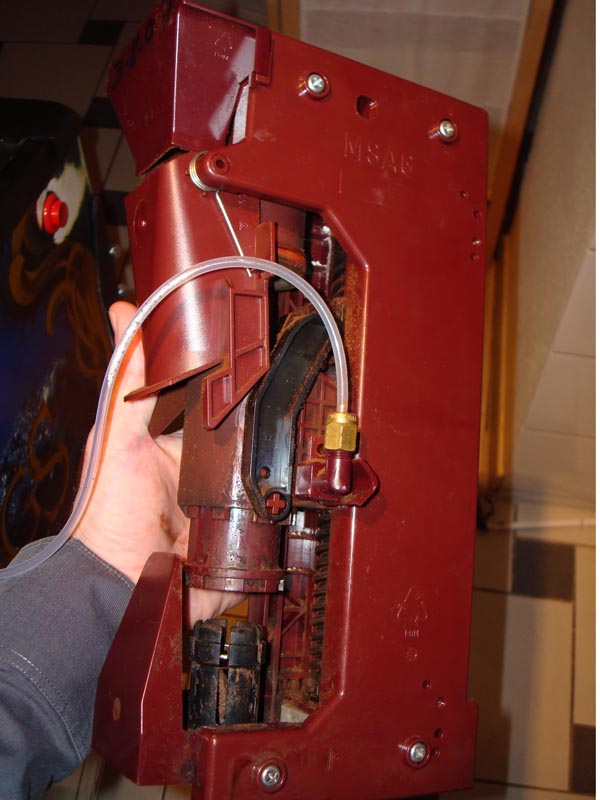

  • Ich habe mir eben nochmal mit "geschärften" Ohren einen Kaffee bezogen:
    Wenn eine "Home-BG" am Ende der Brühung den Puck audrückt . . höre ich ein leichtes Knacksen von der BG durch den erhöhten Druck vom Motor.
    Dieses Geräusch fehlt z.B. bei der modifizierten BG völlig . . .
    Die modifizierte BG dreht sich auch etwas "zäher" bzw. gebremster . . (liegt evtl. akut auch am neuen Silikonfett in den Spindelaufnahmen) als die "Home-use".
    Das mit dem Fettbelag in den Spindelaufnahmen kannst ja relativ schnell testen, ob sich dies dann bei dir auch so darstellt.
    Das Fett in den Spindelaufnahmen mache ich persönlich erst seit kurzem, weil die BG auf Trockenlauf ausgelegt ist, aber die Schallübertragung ändert sich wirklich!!

  • Wegen Laufgeräusch:
    Ich habe mal schnell ein Video gemacht mit beiden BG´s: KLICK 3,9 MB
    die 1. BG ist die "normale", hier hört man auch beim "Druckaufbau" ein leichtes "Knack" . . .und bein Brühstopp "Knarzzz"
    BTW das "Klick" nach dem Mahlen ist das Magnetventil bei der Festwasserversorgung, welches soeben geöffnet hat . . :1f642:
