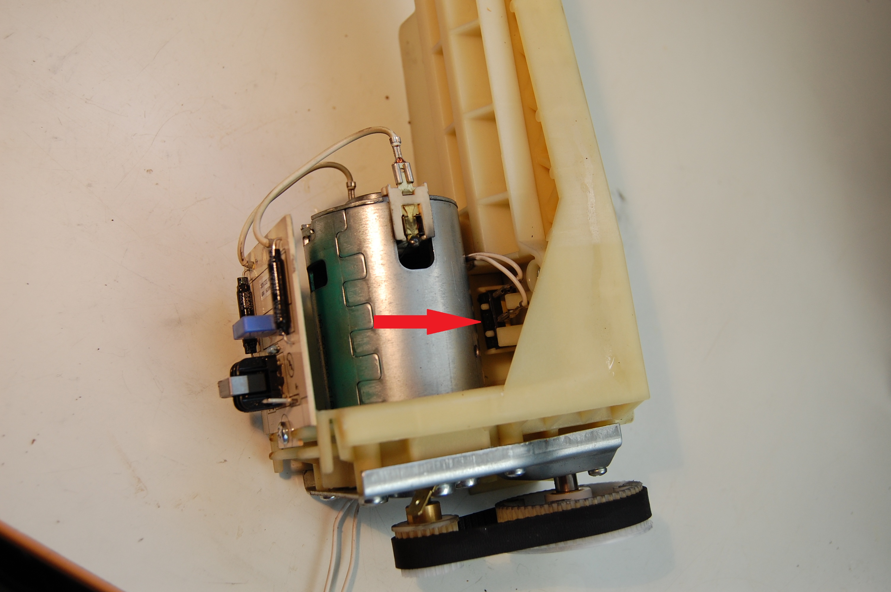

    Prüfe bitte den oberen Endschalter, ich vermute, dass der defekt ist. Wenn nicht, liegt das Problem wahrscheinlich an einer defekten Reedplatine, so dass die Brühgruppenpositionierung nicht mehr richtig funktioniert.
    Dafür gehe ich in den Test-Modus (wie im Erste-Hilfe-Kapitel beschrieben) und fahre dann mit den Tasten die Brüheinheit nach oben und unten? Woran merke ich, daß der Endschalter dekfekt ist? Hört der Stellmotor dann nicht auf zu drehen? Das müßte dann ja noch relativ preiswert zu reparieren sein, oder?
    Sollte es die Reed-Platine sein, lohnt sich dann noch eine Reparatur? Das Gerät ist nämlich grade mal 2 Jahre alt.... und wie immer, Garantie ist kurz vor dem erstmaligen Auftreten abgelaufen.
  • Ja, der Motor dreht dann weiter, ohne zu stoppen. Testmodus: kaffee-welt.net/index.php?page=Thread&postID=36860#post36860
    Auch wenn es nicht der Schalter wäre, die Reedplatine kostet nur 8€ zzgl. Versandkosten.
  • Servus,
    wenn du im Testmodus die Brühgruppe z.B. nach oben fährst und der Schalter erkannt wird leuchtet eine Lampe auf.
    Du kannst den Schalter (sitzt am TB) auch mittels Messgerät testen ob er korrekt schaltet.
    Die Reed Platine kostet nur ein paar Euro.
    MfG
    Michael

  • So, hab jetzt mal den Testmodus durchgespielt:
    Testmodus aktiviert, die LED über "1 Tasse beziehen" leuchtet. Brüheinheit runterfahren, die orange LED im Knopf für Pulver blinkt, bis die Brüheinheit in der untersten Position angekommen ist, Motor stoppt, LED über "2 Tassen beziehen" leuchtet. Das gleiche passiert beim hochfahren: orange LED blinkt, so lange der Motor läuft, Motor stoppt, wenn die oberste Position erreicht ist, LED über "1 Tasse beziehen" leuchtet wieder.
    Die Sensoren scheinen ja in Ordnung zu sein; also Platine austauschen?
  • Beschreib mal den Ablauf genauer, wenn der Fehler auftritt.
  • Mit was für eine Taste fährst du im Testmodus die BG rauf?
  • Dann sollte es wirklich die Reedplatine sein, denn wenn man diese bei einer funktionierenden Maschine abklemmt, passiert das gleiche wie bei dir.
