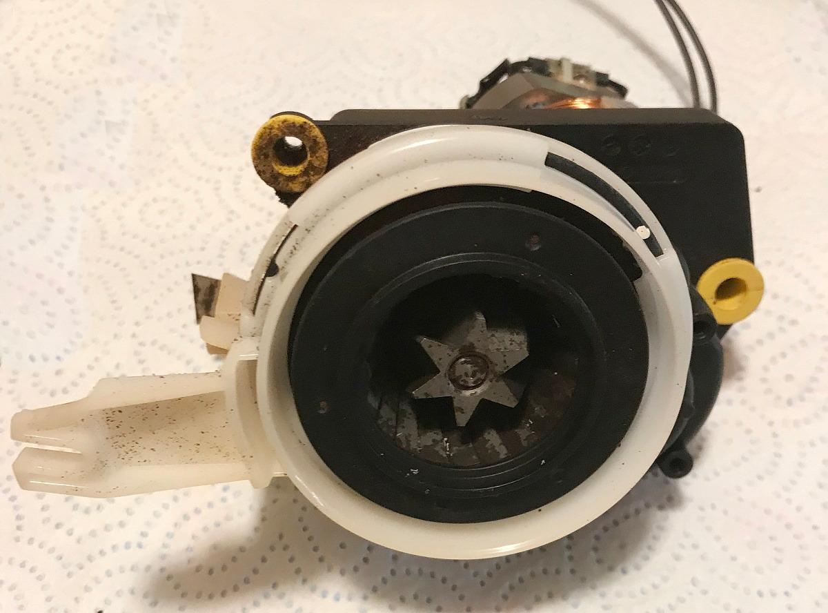

  • So, ich habe jetzt Mahlwerk und Motor vor mir liegen. Der Zahnkranz vom Mahlwerk lässt sich kein Stück mit der Hand bewegen. Da der Motor in eingebautem Zustand ja läuft,
    ist jetzt meine Frage. Ist das Getriebe fest, bzw. die Zahnräder oder wäre das so normal?
      297,22 kB, 1.200×888, 28 mal angesehen
  • Dass weder Kegel noch Ring drehbar sind, ist normal.
    Um den Mahlring herauszunehmen, muss der Mahlgradeinstellhebel gegen den Uhrzeigersinn gedreht und dabei über eine kleine "Sperrnase" hinweggehoben werden, alternativ der Hebel als ganzes vom gelochten Ring der Mühle demontiert werden. Dann kann der Mahlring mit seiner schwarzen Plastikhalterung senkrecht nach oben herausgezogen werden.
