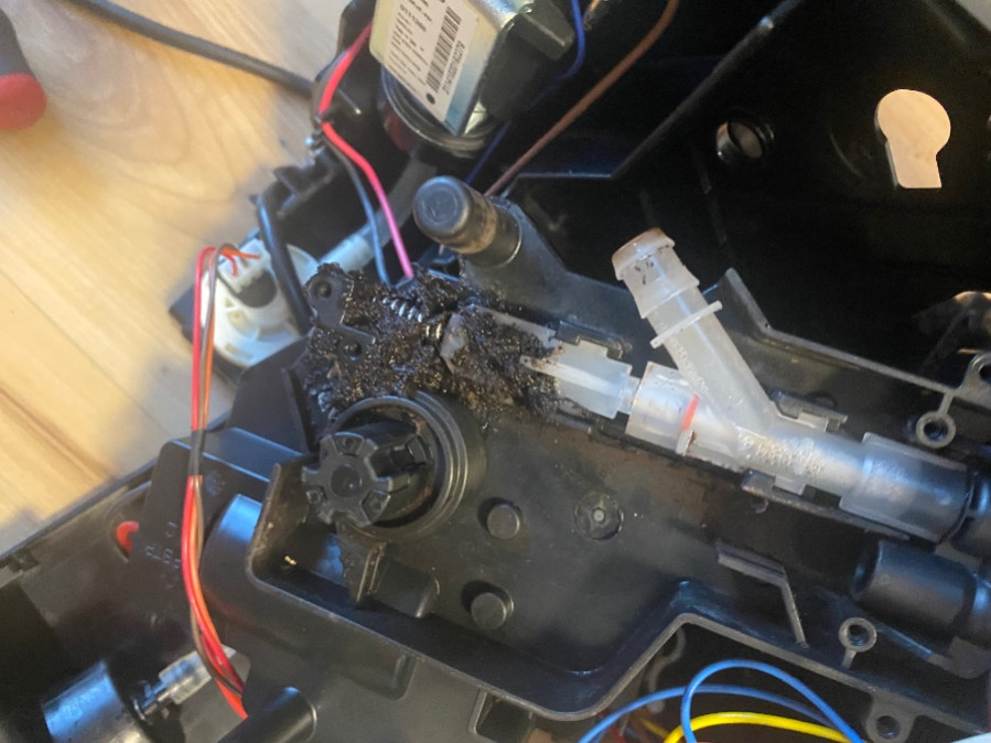

      ich habe eine Problem mit meine Nivona 697. Nachdem ich immer wieder kleine Pfützen an der Maschine entdeckt hatte, habe ich mich dazu entschieden die Maschine zu zerlegen. Zu meinem Leidwesen musste ich feststellen, das sich Kaffeesatz unterhalb des Drainageventils angesammelt hat und es darüber in die Maschine gelangt ist. Ich habe alles ordentlich gereinigt. Meine Frage wäre aber jetzt, woran das liegt. Sowohl das Drainage Ventil als auch die Brühgruppe sehen unbeschädigt aus. Hat jemand einen Tipp, wie man überprüfen kann, was der beiden Sachen defekt ist oder was anderes defekt ist?
      Vielen Dank

      das ist eine ganz typische Stelle, bei der diese Verschmutzungen auftreten. Das ist normal
      und muss von Zeit zu Zeit eben gereinigt werden. Aber Du solltest REGELMÄßIG folgendes
      tun:
      komtra.de/forum/index.php/Thre…erg%C3%A4ngig-ist-klemmt/
      Wenn das klemmt, kann die Elektronik Schaden nehmen...
