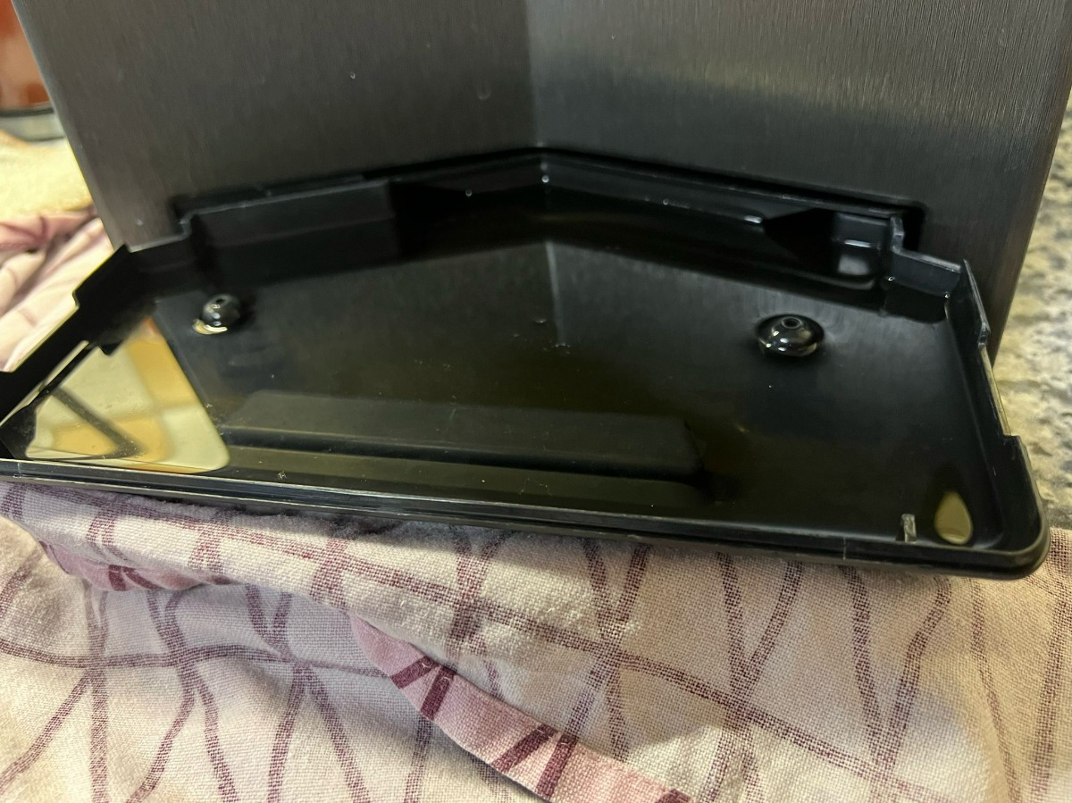

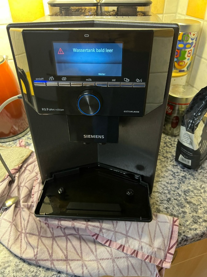

    Hallo Kaffeefreunde,
    ich hab hier eine EQ9 die nachts immer mal wieder komplett ihren Wassertank in die Tropfschale leert.
    Da ich nicht glaube das sie nachts angeht und so ne Sauerei macht hab ich den Tankstutzen Maschinen seitig getauscht.
    3 Tage war es gut, heute morgen wieder eine Poolparty in der Auffangschale.
    jetzt brauch ich doch mal Hilfe, kann doch nicht sein das sie Stromlos Wasser direkt in die Schale befördert.
    Kann es evtl noch sein das die Pumpe dem Druck vom Tank nicht standhalten kann?
