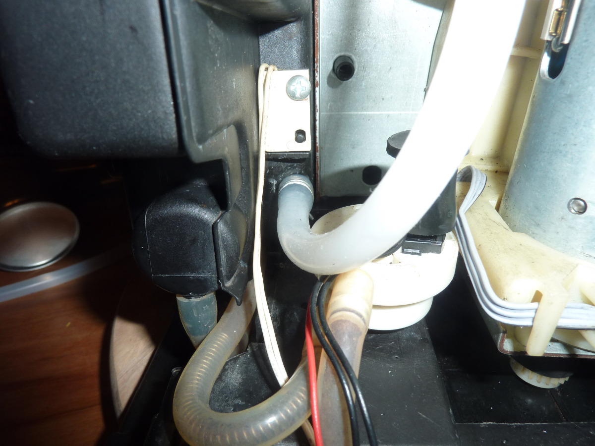

dies ist mein erster Beitrag hier. Dank diesem Forum habe ich schon des öfteren meine Esam 6600 Primadonna repariert, aber diesmal bin ich etwas ratlos. Hoffe, dass mir hier jemand helfen kann. Zur Sache: letztens ist bei meiner Esam hinten das T-Stück mit einem lauten Knall geplatzt, habe ich gleich gewechselt und mußte feststellen, dass sich sehr viel Druck in den 3 hinteren Schläuchen aufbaut. Daraufhin habe ich das Überdruckventil der AVR/Ivensis CP4 Pumpe ( Sound tuning ) und das 3 Wege Solenoidventil erneuert - leider ohne Erfolg;-(
Was ich nicht verstehe, ist wo der Druck entweichen kann - der untere Schlauch führt nach links in das Gehäuse, dachte zur Auffangschale, aber wenn ich mit einem Draht reinfahre ist da zu!? Vielleicht hatte hier schon jeman dasselbe Problem, bin für jeden Tipp dankbar.
