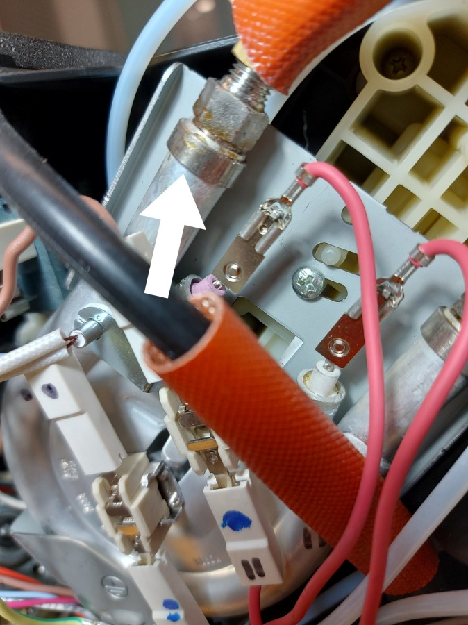

    Ich bin aktuell wieder an der Maschine, soweit tut sie wieder, der Triac von der Dampfheizung arbeitet m. W. auch korrekt, er heizt die Dampfheizung auf ca. 105-108°C auf (gemessen an der Außenseite mit Temp.Messgerät) und schaltet dann ab, bis ca. 90°C erreicht sind, dann wird wieder "nachgeheizt".
    Wollte dann einen Entkalkungsvorgang starten, dann hörte ich leises zischen an der Dampfheizung. Denke die ist durch, Wasser tritt an der markierten Stelle aus, da kann man wohl nichts mehr reparieren. Werde eine neue Dampfheizung bestellen, dann sollte es gut sein. Vermutlich hat das auch die Sicherung damals ausgelöst.
    Ja die musst wechseln
