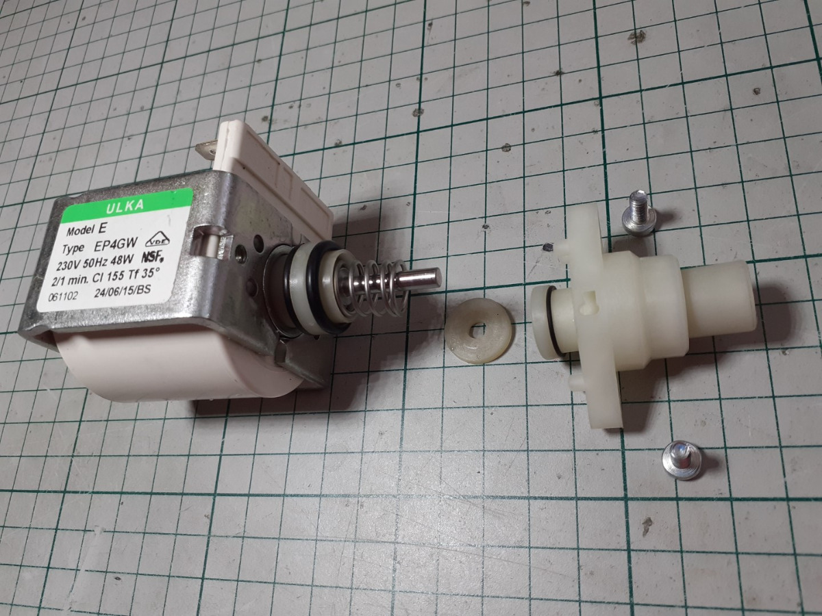

Heute habe ich eine Ulka EP4GW Pumpe ausgebaut und aus einander genommen:

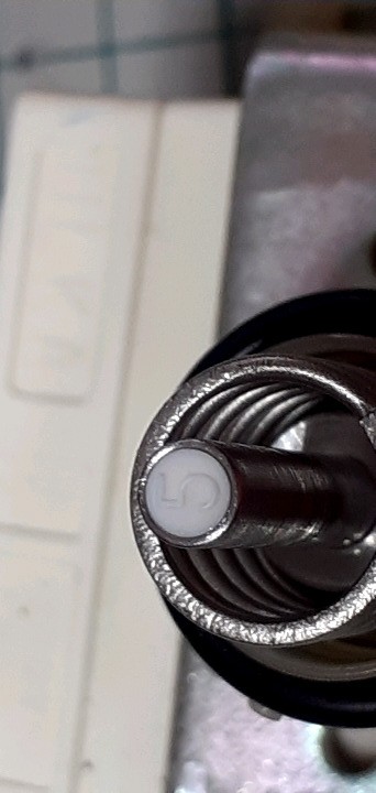

Surprise: die 'normale' Kugel ist nicht da!
Statt eine Kugel ist eine flache Oberfläche zu sehen mir Nummer "5" darein gestanzt:

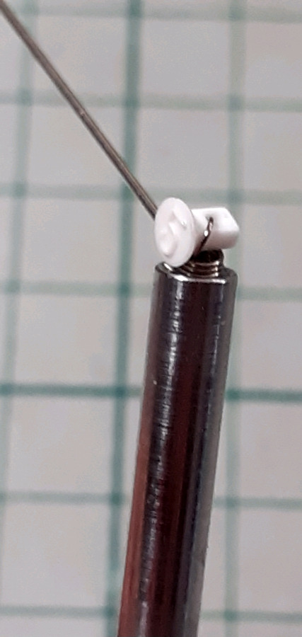

Nach aushebeln von diesem Teil mit einem Nadel, sehen wir das:
Ein Stopfchen festgehalten mit einem Feder.
Da hatte ich noch nie gesehen bis jetzt...
Pumpe ist aus 2015, laut Aufkleber (24/06/15).
Vielleicht hat dieser Entwurf weniger Verschleiß als eine Kugel die frei bewegt?
