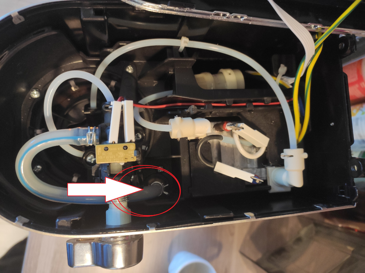

    ich habe folgende Probleme und Situationen mit meiner geliebten Siebträger-Maschine durch:
    1: Ausgangssituation: Ich habe seit langem die Dampflanze durch eine Rancillo 1-Loch Dampflanze getauscht. Das Loch war verstopft - hab ich nicht gemerkt. Maschine hat gepumpt - kein Dampf/Wasser kam raus. Dampfbezug gestoppt - unten lief Wasser raus.
    2: Deckel aufgemacht - Der Schlauch ist abgesprungen --> Schlauch wieder festgemacht. (siehe Bild - der Pfeil)
    3: Deckel zu - MAschine angeschaltet - es kommt Dampf aus dem SIEB ohne, dass was eingeschaltet war --> Hoher Blutdruck --> Maschine vom Stromnetz getrennt
    4: Deckel auf - alle Leitungen gecheckt --> wollte mir ersparen den Deckel oben zuzuschrauben also - offen gelassen - Maschine gestartet - es roch nach sehr warmem MEtall - ausgeschaltet - abkühlen gelassen - Die Wärmeplatte war sehr heiß. Danach wieder zusammengebaut.
    5: Aktuelles Problem: ICh schalte die Maschine an - erst blinken die 2 Tasten normal wie beim Aufheizen - danach blinken jedoch alle 3 Lämpchen schnell. Thermoblock fühlt sich kalt an.
    Meine Vermutung: Irgendwas ist beim Betrieb mit offenem Deckel durchgeschmort?
    Im Anhang mal ein Bild vom Innenleben.
    Ich freue mich über eure Hilfe und Tipps. Ansonsten muss ich mal zum Kaffeemaschinendoktor, da die Garantie vorbei ist und ich keine Lust habe für das Gerät das 150,-€ neu kostet 125€ pauschal für die Reperatur bei Delonghi zu zahlen :1f602:
    Bitte beeilt euch - meine Alternative ist gerade nur die Senseo-Pad-Maschine meiner Frau :1f922: :1f922:
    Viele Grüße
    Anuvaris

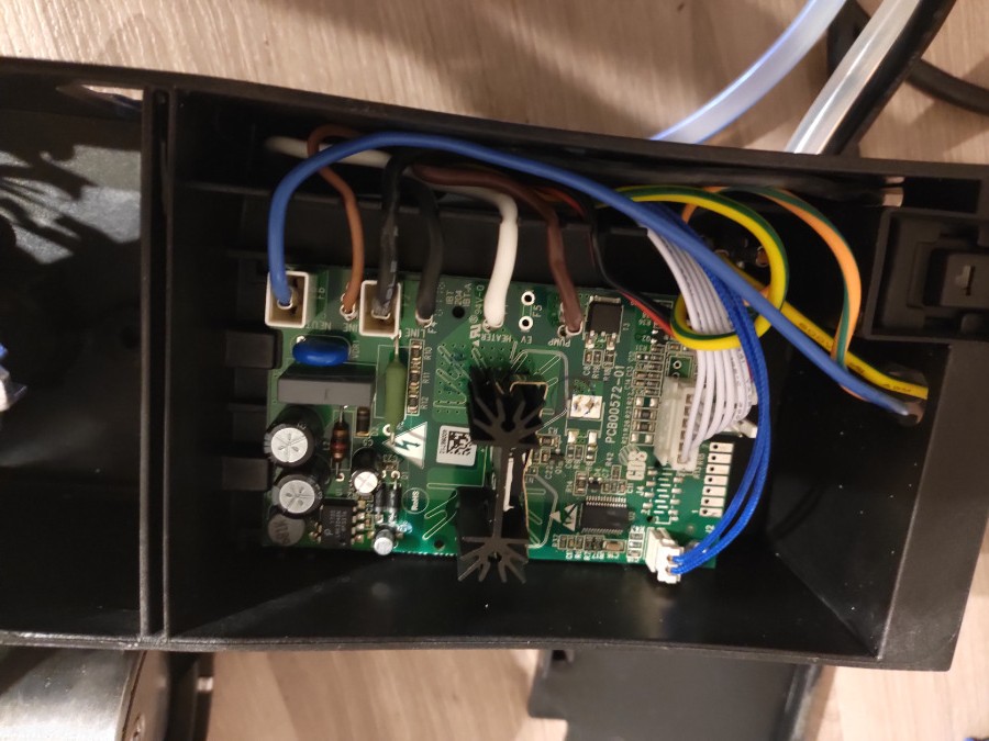

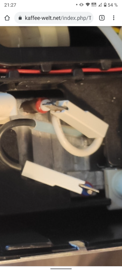

  • Hallo Thomas,
    vielen Dank für die schnelle Antwort!
    Habe gerade mal die Maschine komplett aufgeschraubt und bin bisschen ratlos - Strom ist nicht meine größte Leidenschaft.
    Habe ein Multimeter zur Hand - weiß aber nicht genau WO ich messen soll. Den Widerstand habe ich leider nicht gefunden.

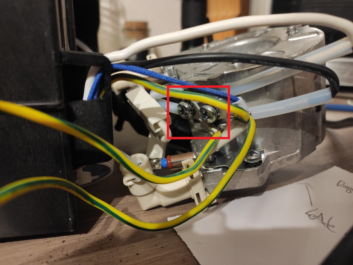

    Hier Bilder des Innenlebens - vielleicht findet jemand von euch ja mehr! :1f609:
      274,51 kB, 1.200×900, 380 mal angesehen
      124,75 kB, 900×675, 313 mal angesehen
  • Ich weiss mehr.... :1f61c:
    Der Widerstand ist eine Temp.-Sicherung (192°C). Diese Sicherung ist am Thermoblock (Heizung) montiert.
    Das "schwarze" Kabel auf dem Foto geht in eine Art ISO-Schlauch. In diesem Schlauch ist diese Sicherung verbaut.
    Dazu müssen die im Foto eingekreisten beiden Kreuzschlitz-Schrauben entfernt werden. Unter diesem Blech sitzt die Sicherung.
    Diese Sicherung gibt es auch z.B. bei Conrad, o.ä. Ist ein "Normteil" und nichts spezielles...
    Prüfen: Je eine Mess-Spitze jeweiles links und rechts am Draht vom dem Sicherungskörper halten. Bei "0" Ohm ist diese i.O.
    Alles Andere als "0" Ohm (es dürfen auch "2" oder "3" sein) weist auf einen Defekt hin ->> einmal neu bitte....

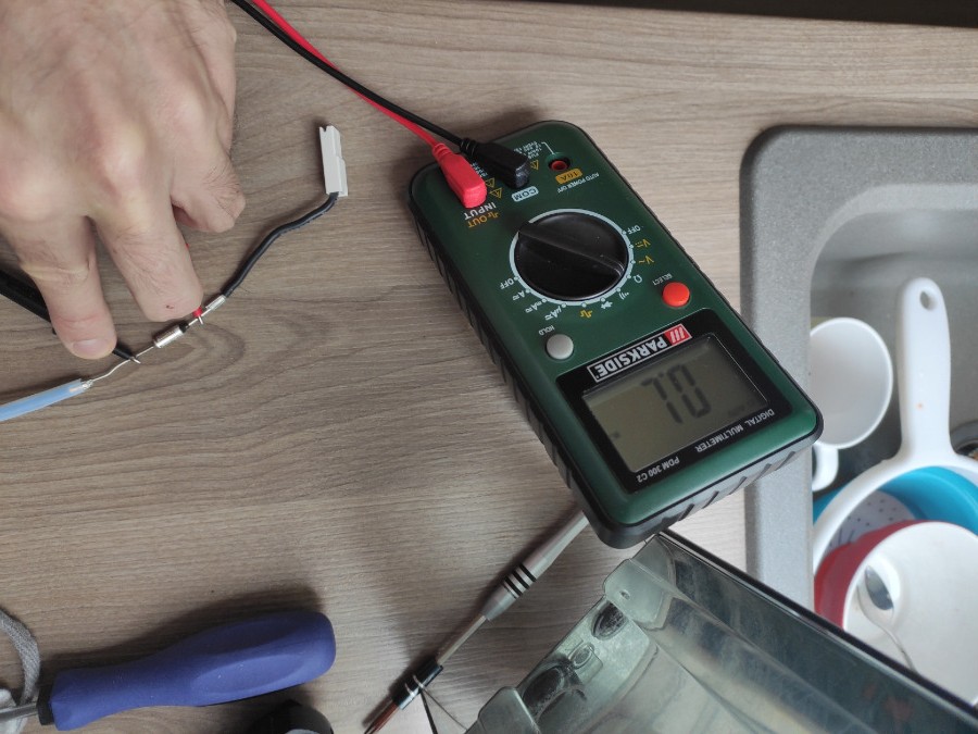

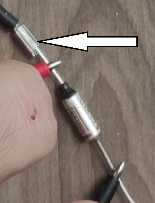

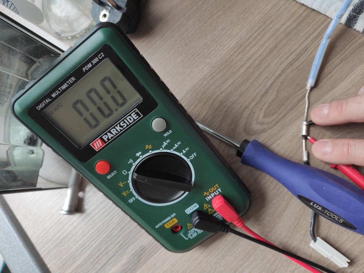

    Beim Messen des Widerstandes der Sicherungen ist mir folgendes Aufgefallen - wenn ich direkt an der Sicherung messe zeigt er mir 0 OHM an und wenn ich dann an die Drähte (?) gehe 0.L (Leerlauf). Kann es sein, dass die Leitung beschädigt ist oder bin ich zu blöd zum messen?
    Schönen Sonntag wünscht
    Anuvaris
      227,2 kB, 1.200×900, 277 mal angesehen
      136,99 kB, 900×675, 273 mal angesehen
  • Ja, so wie auf dem ersten Bild ist das falsch. Du musst ja den Durchgang des Metallgehäuses. Das wird immer Durchgang haben.
    So wie auf demn zweiten ist richtig, die Teile sind defekt bzw haben ausgelöst.
