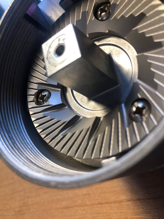

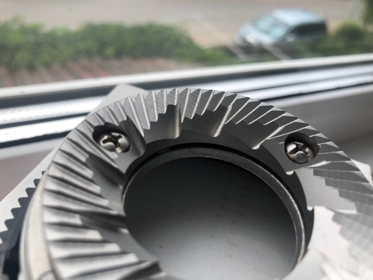

Wie ist der Zustand meiner Mühlsteine vom Foto, lohnt sich ein Wechsel (ca. 11.000 Portionen)?
