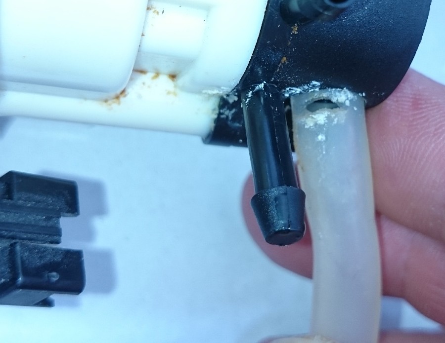

    Verursacher gefunden, der kurze Schlauch zum Kondensator (?) ist "geborchen". Reparatur ist jetzt einfacher, als auf die schnelle nen Schlauch zu zaubern.
    Könnte ich theoretisch und auf dauer auch einen mit kleinerer Bohrung draufquetschen oder ist die Größe berechtigt? Und welcher Temparatur muss er standhalten?

    Habe jetzt alternativ einen Schlauch von meiner alten DeLonghi gefunden, ist nur 2mm kürzer aber passt vorübergehend.
    Allerdings plätschert es immer noch aus dem Dampfrohr, zumindest wird aber jetzt der Kaffeauslaß auch wieder etwas mitgespült, ist schon mal ein Fortschritt.
    Dann werde ich wohl doch mal das Keramikventil öffnen in der Hoffnung es liegt nur etwas Kalk drinne oder das Gummiteil ist defekt. Ich muss
    sowieso den schwarzen Verteilerkopf neu bestellen, da ich beim Ausbau die Spitze eines Nippels (den äußersten zur Seitenwand) abgebrochen haben muss.
    Zum Testen halte ich den Schlauch zusätzlich mit ner Zange, aber is auf Dauer nix. :1f60f:
    Hat jemand nen Tipp, wo ich die Einzelteile wie Schlauch u. "Verteilerkopf" bestellen sollte?

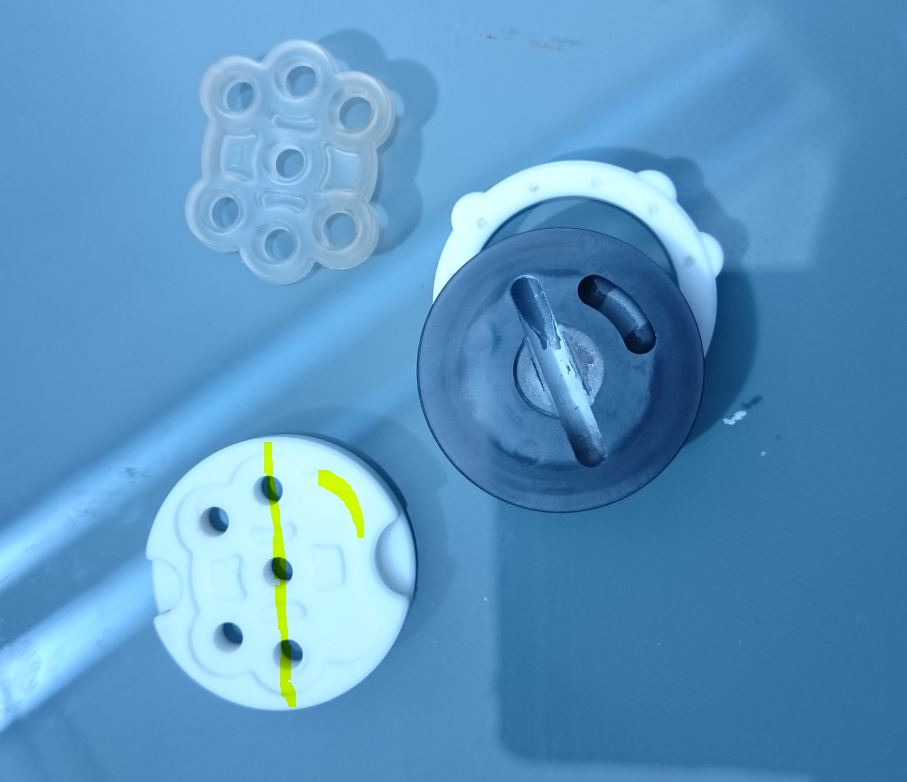

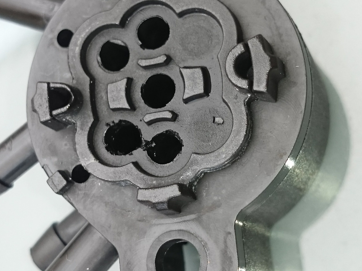

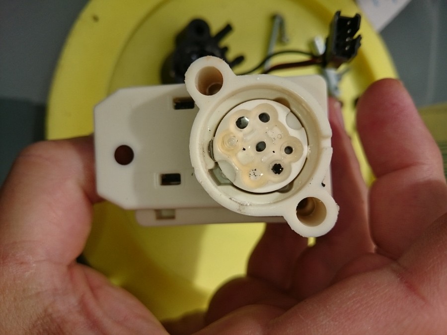

    so, Keramikventil geöffnet und entdeckt, dass sich sw Brösel in der Dichtung befanden (Bild 01). Danach den Ventilkopf etwas gereinigt da er von Kalk befallen war,
    dabei fiel mir eine unlogische "Verbindung" zw. zwei Kanlälen auf (Bild 04 ca. 19Uhr). Bei näherem Betrachten stellte ich fest, dass sich der Kopf scheinbar afängt aufzulösen, vermutlich ist deshalb der Nippel gebrochen, denn das hatte mich shcon etwas überrascht.
    Die Erklärung folgt auf den Fuß, mittlerweile fand ich bei meinen KVA-Sachen auch ein gebrochenen Ventilkopf, d.h., dass ich vor einigen Jahren (?) wohl doch schon mal dieses ersetzt haben muss, kann mich aber jetzt gar nicht dran erinnern. Werd alt... :1f474:
    Das ganze bestärkt natürlich umso mehr meine Frage, wo ich dieses Teil bestellen sollte, scheinbar war das nur mindere Qualität und ich bin damals nur in die Bucht oder A und hab gekauft ohne viel zu schauen. :1f644: Anbieter gibts ja genug, allerdings kann ich mir nicht immer sicher sein, was "Erstausrüsterqualität" ist.

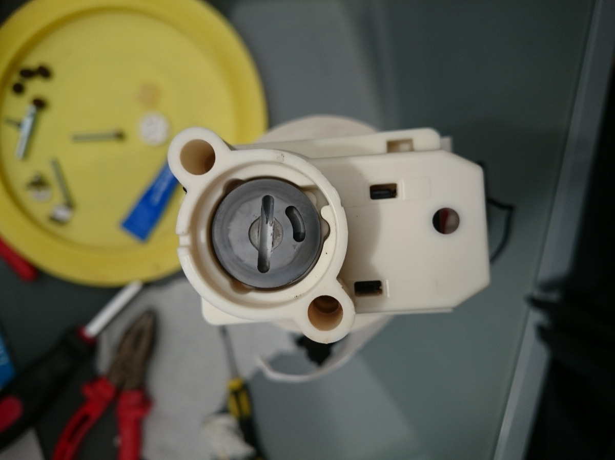

    Noch eine Frage zum Zusammenbau (Bild 02/03):
    Bin mir jetzt nur zu 80% sicher, dass ich die Keramikscheiben wieder korrekt zusammengabaut habe, hatte das einfach getrennt, da ich nicht damit gerechnet hatte.
    In Bild 03 habe ich mal symbolisch in Gelb dargestellt, wie ich die sw Scheibe mit dem Grinsemund unter die weiße gelegt habe. Denke das passt aber so.
    Danke u Gruss

    Und dann wäre noch die Frage nach der korrekten Positionierung der Scheibe im bild 03 oben. Wie gsagt, bin ich mir
    recht sicher, eine Bestätigung wäre aber hilfreich, wollte das Teil nicht nochmal auseinanderlegen :1f644:

    Dir Frage zur korrekten Positionierung ist in dem Beitrag auf dem Link von mir schon
    erschöpfend beantwortet. Wenn man genau hinschaut ist mechanisch nur eine korrekte
    Position möglich.

    hast scheinbar recht, konnte es jetzt zwar nur auf einem etwas unscharfen Bild im Handy nachvollziehen, aber die Vertiefungen auf der Rückseite der sw Scheibe sind wohl doch nicht zentrisch gegenüberliegend, wovon ich die ganze Zeit ausging. Hatte mich schon gewundert, warum es da kein poka yoke gibt;)
