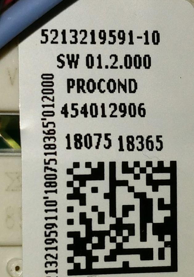

    Diese Leistungsplatine ist auch sehr schwer zu bekommen falls sie das ist. Wenn überhaupt dann mit 3 wochen wartezeit.
    Hat wer eine gute Bezugsquelle für mich, ich denke das wäre noch ein versuch wert.
    Hier die Nummer der Platine.
    und wieder kein Kaffee heul!!!
  • Du musst nach 5213219591 suchen.
    elektro-franck.de/ersatzteile/…istungsplatine-sw1.2-230v

    Bei diesem Händler ist sie nicht vorrätig. Lieferzeit ca 3 Wochen.
