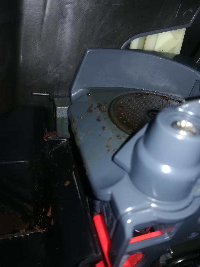

    Ich hab jetzt danach mir auch nochmal das Innere angeschaut und fand sie doch etwas verschmutzt nach nur einem Kaffee (s. Foto). Ist das normal? Könnte es da irgendeinen Defekt geben?

    Nachtrag: Die "Verschmutzung" auf dem Foto ist normal...

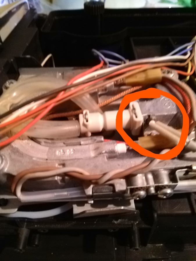

    Gibt es Anleitungen wie man zu dem NTC kommt?
    Dazu musst du die Maschine komplett öffnen. Der NTC sitzt oben am Thermoblock, gehalten von einer Schraube zusammen mit einem kleinen Federblech. Zuerst solltest du den in abgestecktem Zustand messen. Es gibt auch schonmal Probleme mit der Steckverbindung auf der Platine, auch kalte Lötstellen sind nicht auszuschließen. Bei einer ESAM 4200 sieht das so aus:
