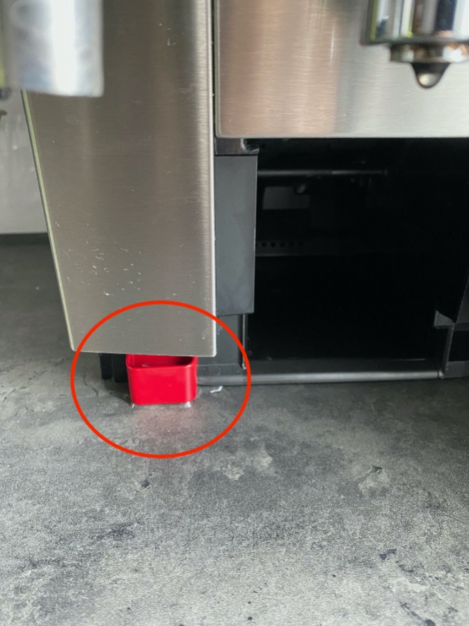

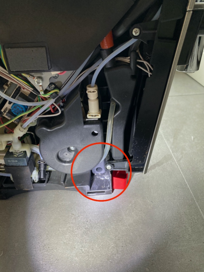

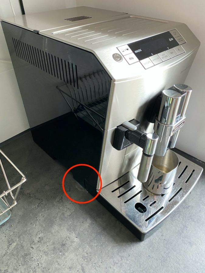

    bei meiner Maschine läuft Wasser aus (vorne links) und ich finde den Fehler nicht auf den ersten Blick. Ich müsste die Maschine vermutlich weiter zerlegen um zu wissen was es ist. Vielleicht hat jemand anhand der Bilder eine schnelle Idee.
    Danke

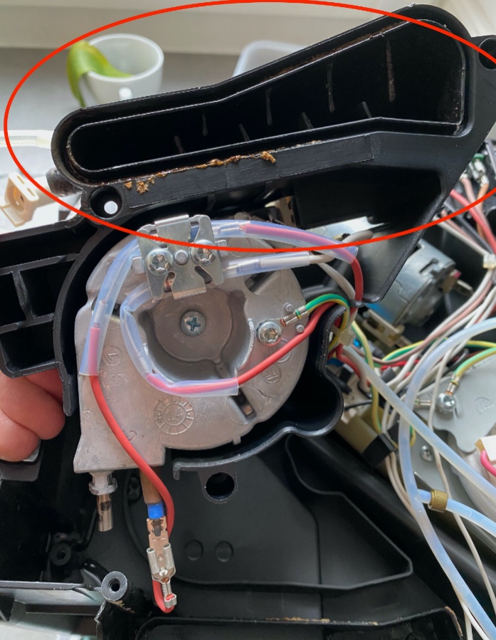

  • Ich habe die Maschine nun doch weiter auseinandergebaut - Was für ein Theater um den Thermoblock zu entfernen. Am Gehäuse vom Thermoblock (der diesen hält) gibt es noch eine Art Labyrinth, welches u. a. zum Überlauf(?) für Kondenswasser führt. Dieser wird zum Gehäuse mit Feder und Nut verbunden. Dort habe ich keine Dichtung (zum Einlegen) gefunden. Über die Zeit scheint dort Kaffeepulver den Weg hineingefunden zu haben und unten dazwischen rausgequollen zu sein. Das führte vermutlich zur Undichtigkeit.
    Ich habe nun alles gereinigt, lasse es trocken und baue es wieder zusammen. Der Thermoblock selbst ist nicht undicht. Alle anderen Dichtungen auch sauber.
    Was mir noch aufgefallen ist: Die rote kleine Tropfschale war bei mir immer leer. Es liegt also wirklich am falsch umgeleiteten Wasser.
    Falls jemand noch Hinweise hat, dann gerne her damit.

  • Was du da sauber gemacht hast ist die Expansionskammer. Darüber wird der Druck nach dem Brühen abgebaut das da etwas Kaffeepulver drin ist, ist normal. Vermutlich muss dein oberer Brühlkolben revidiert oder erneuert werden. Wenn der nicht mehr ganz frisch ist, läuft immer eine relativ große Menge Wasser da rein. Auch die Magnetventile werden da rein entlüftet.
  • Die kleine rote Schale dient nur dazu einzelne Tropfen aufzufangen, wenn die Schale unten rausgezogen ist. Wenn die Schale drin ist läuft das Wasser normale direkt in die Schale, da diese mit einer Ecke die rote Schale abdeckt.
  • ok, danke für die Hinweise :1f642: Und nun auch mal ein paar Namen zu den Bauteilen. Aber merkwürdig ist das schon, dass das dort undicht wird, da ein Ablauf auch in die Tropfschale führt.
    Und ja du hast Recht, die rote Schale ist dafür da, Tropfen aufzufangen, wenn die große Schale weg ist. In der habe ich relativ viel Wasser, also kann es wirklicht gut sein, dass du viel Wasser reinläuft, weil die Brühkolbendichtungen erneuert werden müssen. Das werde ich als nächstes machen.
    Ich denke wenn das gemacht ist und da ich nun die Expansionskammer gereinigt habe, dürfte es nicht mehr auslaufen.
    Vielen Dank =)
