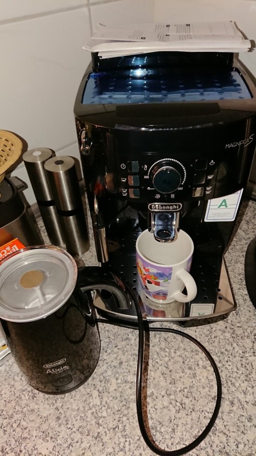

    Natürlich stelle ich mal ein Bild rein, hier ist die Vorderseite zu sehen, hinten im Mahlwerk Behälter ist noch
    ein Regler für die Bohnen Fein bzw. Grobheit.
    Grüße
    EDIT: Ich habe ein kleines 3 Minütiges Video gemacht, das nur unter diesem Link:
    erreichbar ist.

  • Schaut alles normal aus. Mess mal die Menge, die bei einer Tasse rausläuft. Den Pott bekommst du mit dem Anwahl einer Tasse eh nicht voll.
    Die Einschaltspülung dient zum vorwärmen der Schläuche und des Kaffeeauslaufs.
