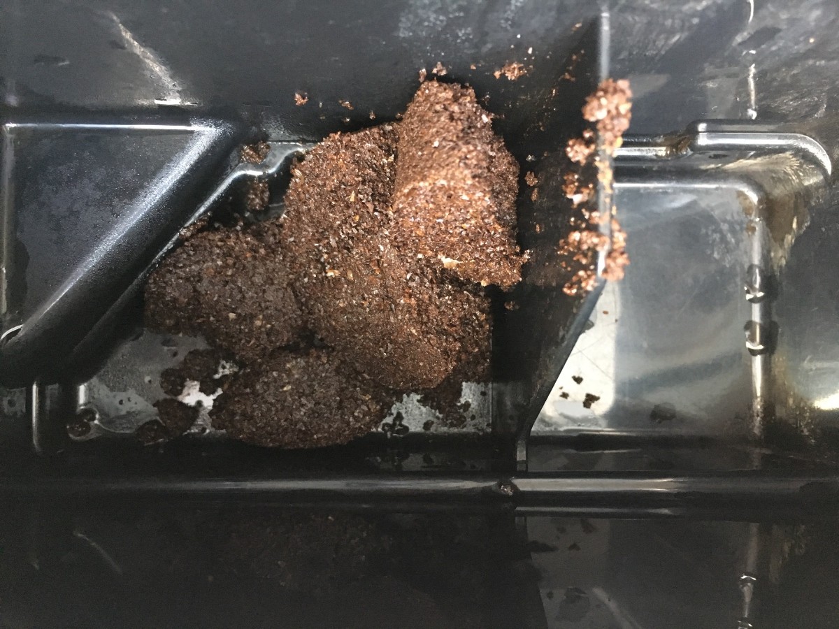

    Anbei noch ein Bild vom Trester (= 1 Tasse Kaffee). Sie zerfallen eigentlich meistens, die Dicke kommt mir recht normal vor?

  • Lade mal ein Bild vom Tresterpuck hoch.
  • Oben ist aber ein anderer Mahlgrad.
