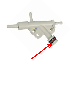

Guten Morgen Zusammen,
nachdem ich alle Dichtungen Brühgruppe, Support und Heisswasserventil erneuert und die Brühgruppe zerlegt und gereinigt habe, läuft immer noch zu viel Wasser in die Auffangschale.
Der Übeltäter ist das Heisswasserventil. Dieses kann man an dem unteren Teil mit dem Kreuzschlitz wo die beiden Dichtungen sitzen öffnen.
Genau das gelingt mir nicht ohne grössere Gewalt an zu wenden, um es zu reinigen. Kann mir da jemand einen Rat geben, wie ich das schaffe ohne es zu zerstören? Denn zum Ausbau muss man den ganzen Automaten zerlegen, weil es so mitten drinn eingebaut wurde, wo man gar nicht hinkommt.
Vielen Dank im Voraus,
Sixty
