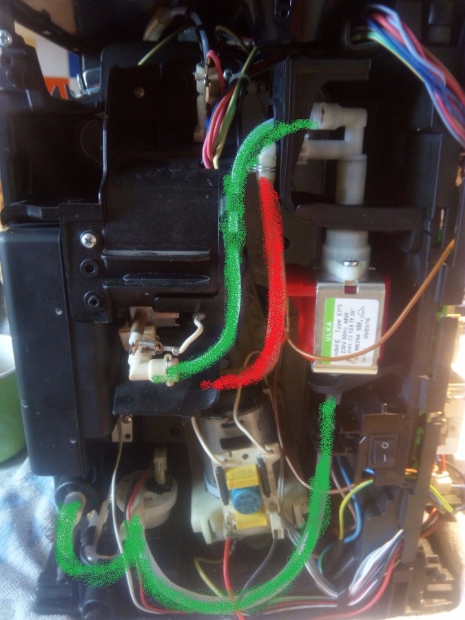

  • so, nun hab noch die brühgruppe auseinander genommen und gereinigt. die anleitung von pennywise befolgt und das problem ist nun wie folgt:
    die pumpe arbeitet und zieht wasser. nach der anleitung von pennywise kommt wasser aus dem dampfschlauch vor dem erhitzer. jedoch kommt weder dampf noch wasser vorne raus. hinter der pumpe hat nur der dünne (dampf-)schlauch wasser, der dickere nicht. wo kann denn nun noch was sein, ich verzweifel wirklich bald. irgendwo kurz vor der dampfdüse und dem kaffeeauslass muss noch ne dicke verstopfung sein, oder ????
    anbei noch ein foto:
    grün markiert: führt wasser,
    rot markiert: staubtrocken
  • Der dicke Schlauch ist für Überdruck, da sollte normal kein Wasser durch. Du hast vermutlich eine Verstopfung im Oberen Brühkolben. Da das nach der Entkalkung entstanden ist, wird der vermutlich durch einen Kalkbrocken blockiert sein. Bitte oberen Brühkolben auseinander nehmen und ein Bad im Entkalker spendieren. Meistens siehst du schon ob da irgendwo der Kalk drinne sitzt wenn du ihn auseinander nimmst.
    Dabei bitte noch gucken ob der schwarze Schlauch, der am OBK angeschlossen ist, auch frei ist. Der ist auch für den Überdruck da und muss frei sein. Dieser setzt sich auch schob mal gerne zu mit Kaffee Zeugs.
    Grüße
    Pennywise
