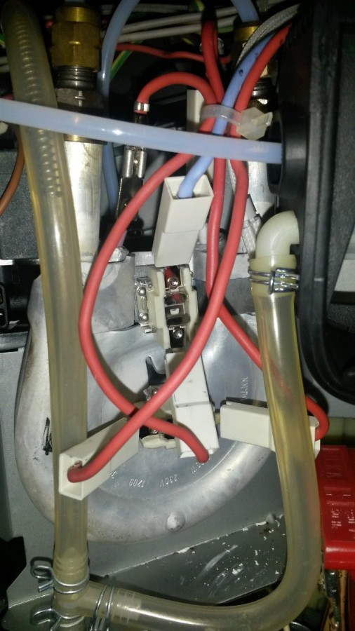

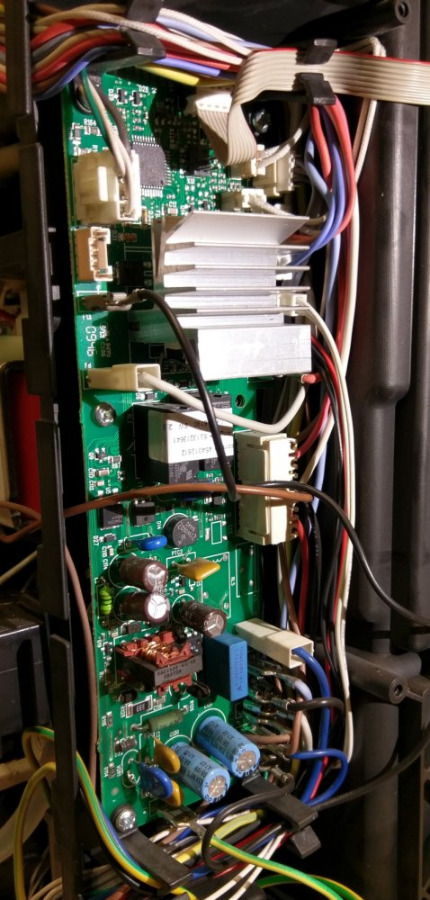

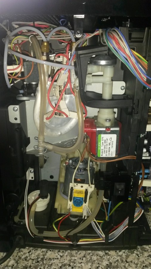

bin relativ neu hier hab aber mich schon bisle eingelesen, dennoch komm ich grad net so weiter....
Ich hab seit 3 Jahren eine DeLonghi ESAM 5600 Perfecta Cappuccino und bin bisher auch sehr zufrieden damit.
Allerdings meint sie mich in letzter Zeit etwas zu nerven....
Vor einigen Monaten hatte ich das gleiche Problem das ich kein Heißwasser und keine Milchgetränke erzeugen konnte, Kaffee beziehen konnte ich jederzeit.
Nach Recherche in diesem Forum habe ich daraufhin das Thermostat (318°C) getauscht und siehe da es ging wieder. (Danke nochmal für eure Hilfe
Leider ist nun das gleiche wieder passiert allerdings liegt es wohl diesmal nicht am Thermostat (was ich aus Erfahrung als erstes getauscht hatte).
Weiß jemand von euch woran es noch liegen könnte?
Im Testmodus hab ich alles getestet....
die Pumpe hört man aber es kommt kein Wasser und beim Dampfgenerator tut sich nichts.
Der Normale Spühlvorgang zB beim ausschalten der Maschine funktioniert.
Was mir auch aufgefallen ist, wenn ich Heißwasser raus lassen will gibt die Maschine ganz komische Brumm Geräusche von sich und wird im oberen Bereich sehr heiß.
Wäre über Tipps woran es liegen könnte sehr dankbar.
Grüße mps3
