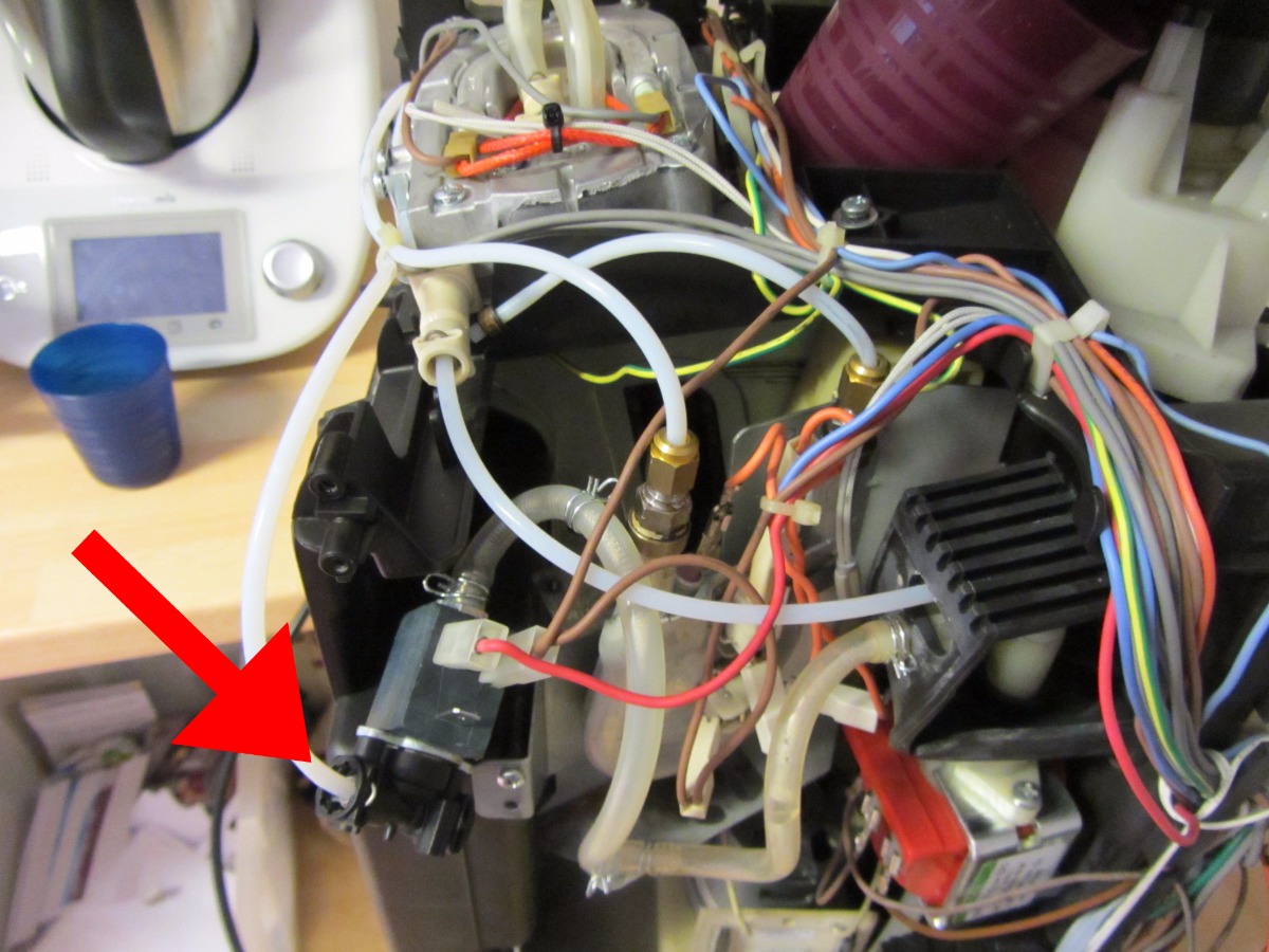

Hallo ich bin am Verzweifeln erst steht immer die Meldung Mahlwerk zu fein eingestellt dran und es ging nichts mehr.
Jetzt kann ich Normalen Kaffee wieder machen hab nichts daran geändert. Jetzt kommt die Meldung Entkalken und wie ihr euch
sicher schon denken könnt klappt das nicht auch Milchschaum oder Tee kann man nicht mehr zubereiten.
Die Tips zum Entkalken habe ich schon alles versucht kein erfolg. Dann habe ich das ding mal zerlegt und versucht den weg vom Wasser mal zu verfolgen.
Wenn ich diesen schlauch ( Roter Pfeil ) abmache und auf die Wasser Taste drücke kommt das Wasser aus dem schlauch nach dem Magnetventil kommt kein Wasser.
Die Pumpe schaltet nach kurzer zeit ab weil sie kein Wasser durchbringt.
Wie wird das Magnetventil angesteuert????????
Würde mich auf Antwort freuen vielleicht kennt auch einer das Problem und Lieg mit dem Magnetventil völlig falsch.
