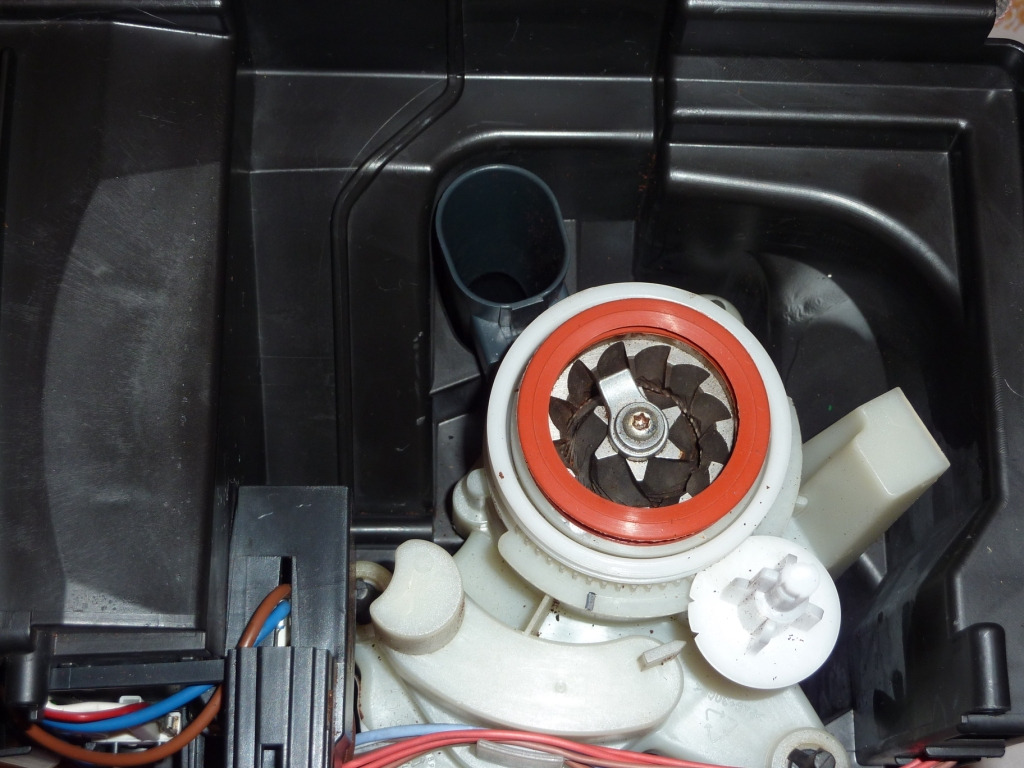

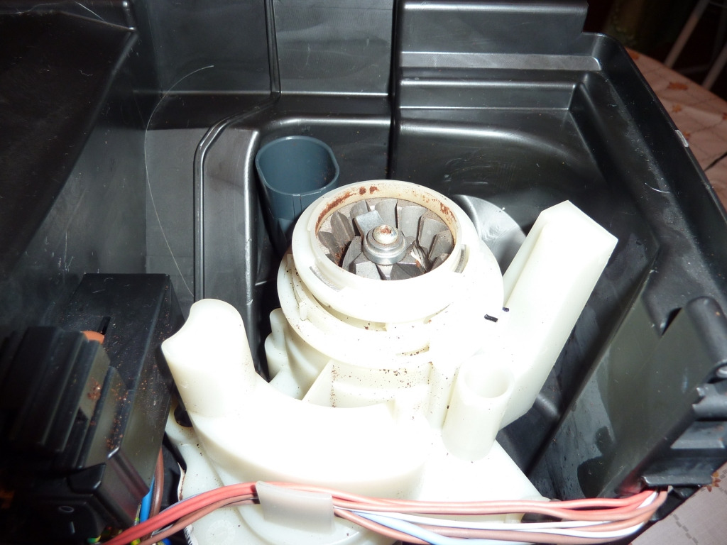

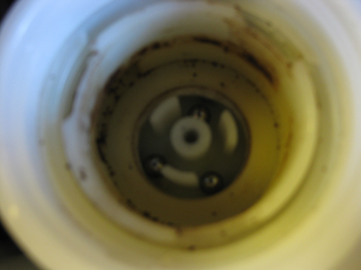

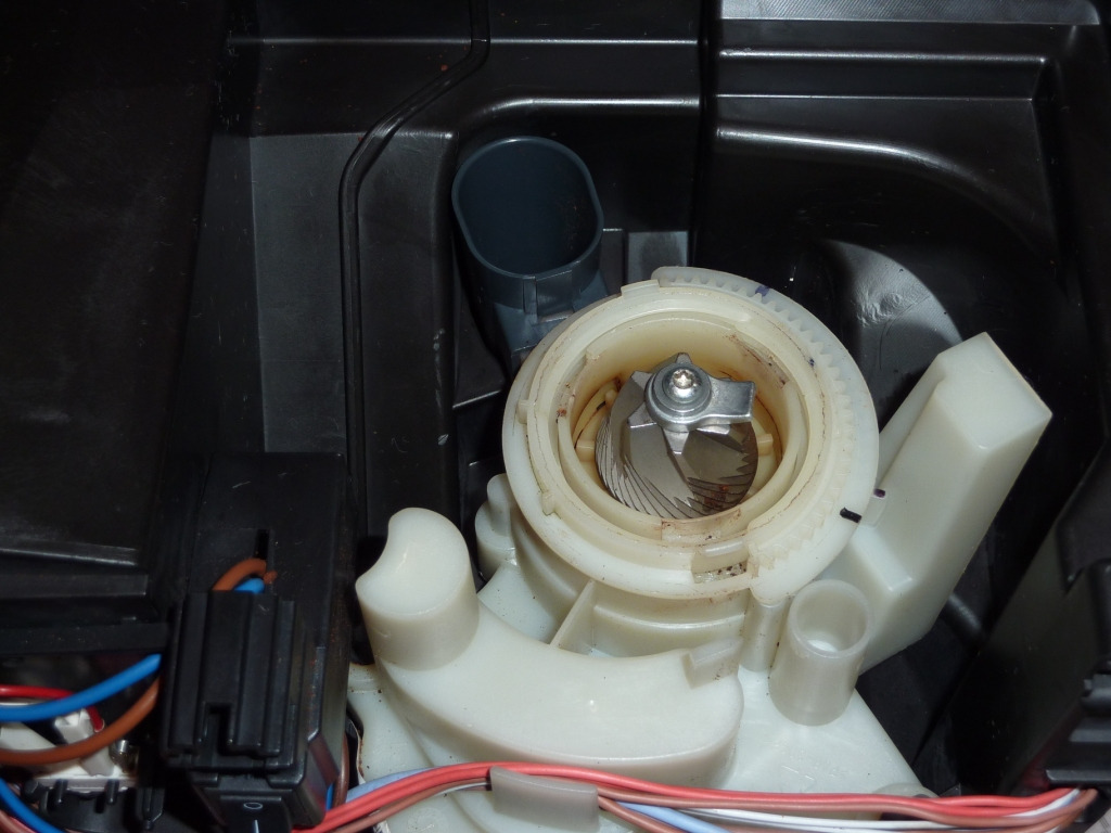

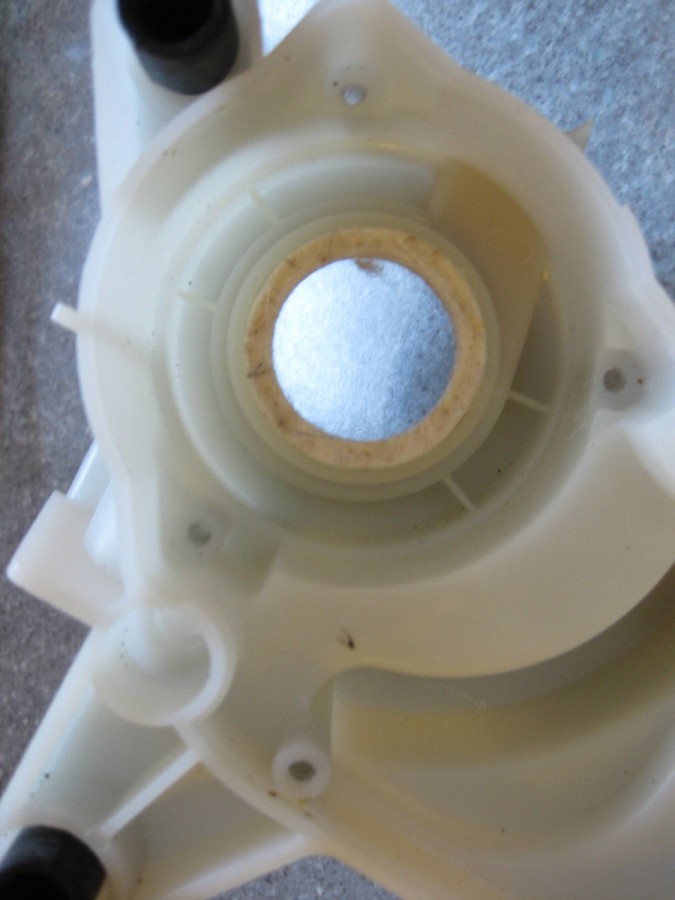

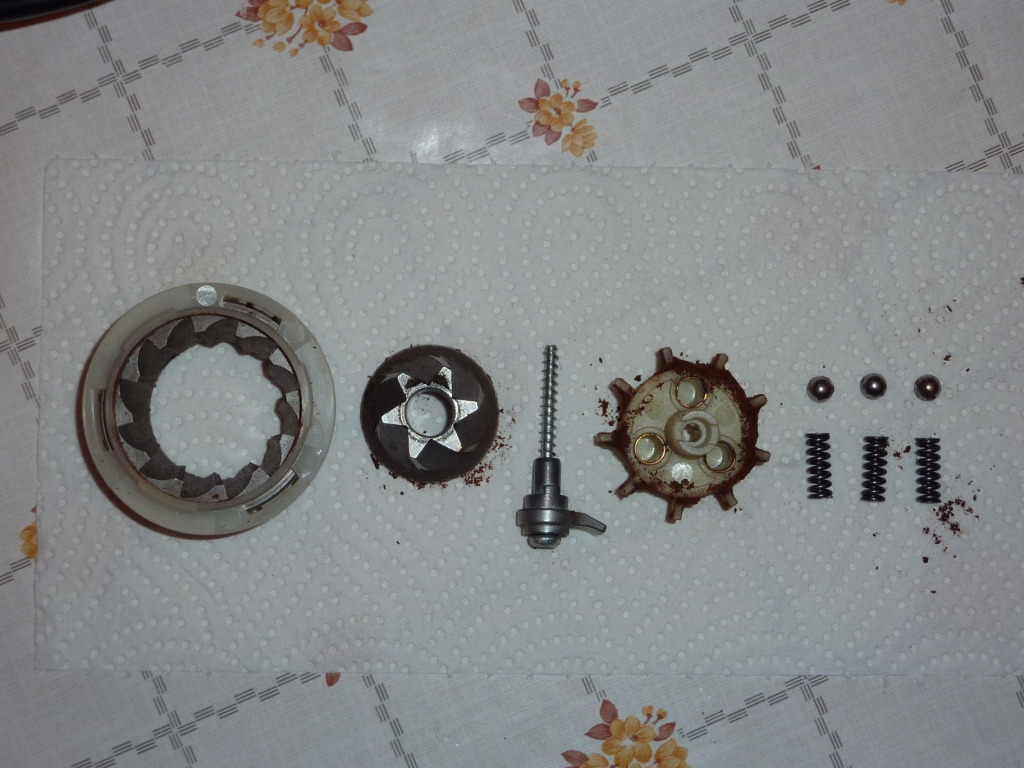

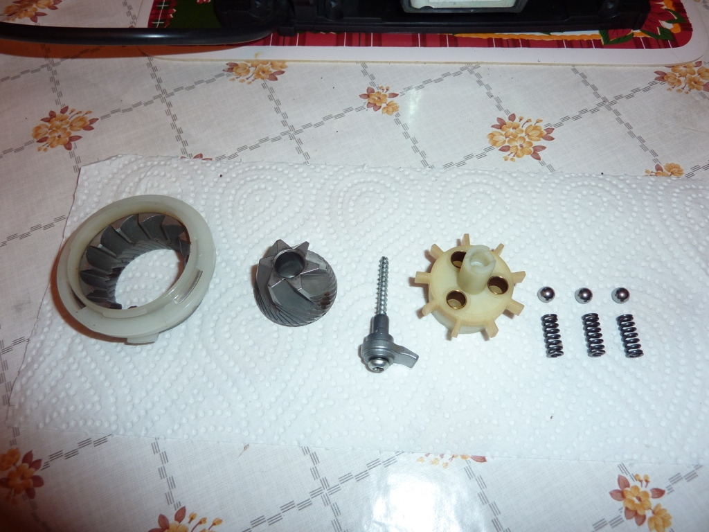

heute habe ich anhand der Anleitungen hier meine ECAM 22.110 auseinander gebaut. Grund dafür war ein knattern beim mahlen. Es kam auch kein Kaffee mehr.
Der Grund war schnell gefunden. Im Mahlwerk hat sich ein Stück Holz verklemmt.

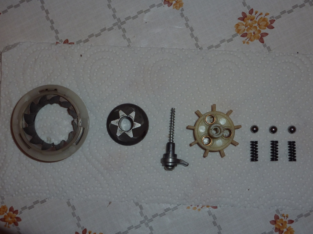

Problem ist nun, dass ich das Mahlwerk nicht mehr zusammengebaut bekomme. Speziell weiß ich nicht mehr wo die Kugeln hinkommen und wie ich den Mahlgrad einstelle. Irgendwie hakt das Rädchen immer in der Mitte. Ich habe zwei Fotos beigefügt. Das zweite Foto ist meine Idee, wo die Kugeln hinkommen könnten. Ich hoffe, ihr könnt mir weiterhelfen.
Vielen Dank.
Gruß Dennis
