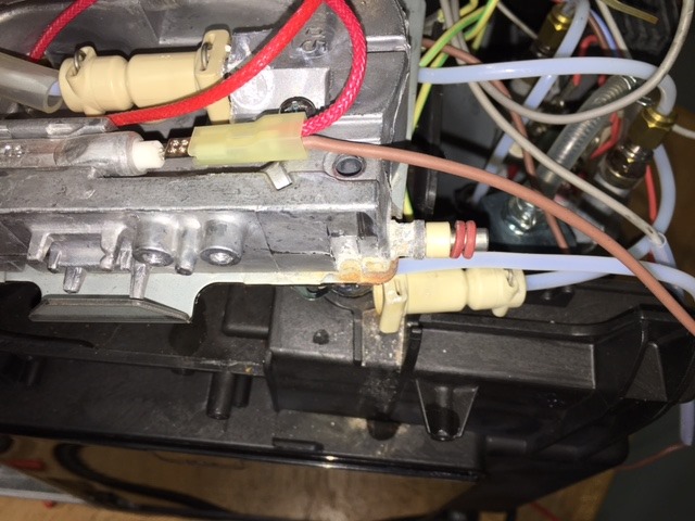

    -wir haben dann weitere Fehlersuche betrieben und sind am oberen Heizblock auf eine Stelle gestoßen an der Wasser (vermutlich alte Dichtung?) austritt (siehe auch Bild).
    Kann das mit meinem Problem zusammenhängen. Es bilden sich am Schlauch der oben aus dem Solenoidventil kommt auch Luftblasen.
    -ich würde jetzt neue Dichtungen bestellen, um das wieder dicht zu bekommen.
    Hast Du noch weitere Tips, woran es liegen könnte, bzw.was ich gleich mitbestellen und einbauen sollte?

    Die Maschiene funktioniert wieder!!. Wir haben beide 318 Grad Thermostate getauscht, ich denke das war es, auch wenn die Messungen nichts gezeigt hatten.
    Bei der Gelegenheiten haben wir gleich noch die ganzen Dichtungen an der Brühgruppe erneuert sowie diese gereinigt und entkalkt, ebenso die Dichtungen am Thermoblock.
