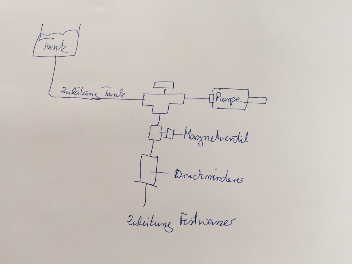

      Ich habe mal auf dem Papier eine integrierte Lösung entworfen, aber nie versuchsweise umgesetzt, obwohl einige der Teile schon hier rumliegen. Vorteil: Tankbetrieb immer noch möglich, bei Kaffeebezug nur Frischwasser (bis auf das, was in den Leitungen der Maschine steht).
      Ich habe das Ganze mal grob skizziert. Das Megnetventil wird von einem Relais bei Druck auf die Kaffeebezugtaste angesteuert und geöffnet. Der Druckminderer sorgt dafür, dass das Wasser mit sehr geringem Druck an den Pumpeneingang weiterfliegen kann, da dort kein hoher Druck anliegen darf.
      Der 3-Wege-Hahn ist dazu da, dass man die Maschine auch noch über den Tank betreiben oder entkalken kann.
      So kleine Hähne gibt es, lassen sich in die Rückwand einbauen, so dass sie von außen bedienbar sind. Den Druckminderer kann man auch direkt am Wasseranschluss einbauen, der muss nicht vor oder in die Maschine.
      Edit: Sorry, hab auf der Skizze vergessen den 3-Wege-Hahn zu beschriften. Ist das Gebilde zwischen Zuleitung Tank und Pumpe.
      Umbau auf eigene Gefahr. Wenn es ordentlich gemacht ist, wird es keine Probleme mit der Versicherung geben, man hat aber trotzdem den Ärger! Wie es ist, wochenlang das Haus nicht bewohnen zu können weiß ich aus eigener Erfahrung. Und wenn man Mieter ist, ist der Ärger für alle größer.

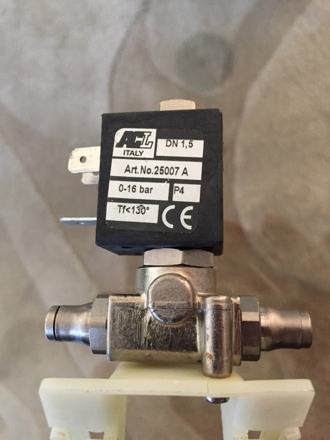

    • Als Magnetventil habe ich hier noch ein neues für eine Jura rumliegen, dass sollte eigentlich geeignet sein:

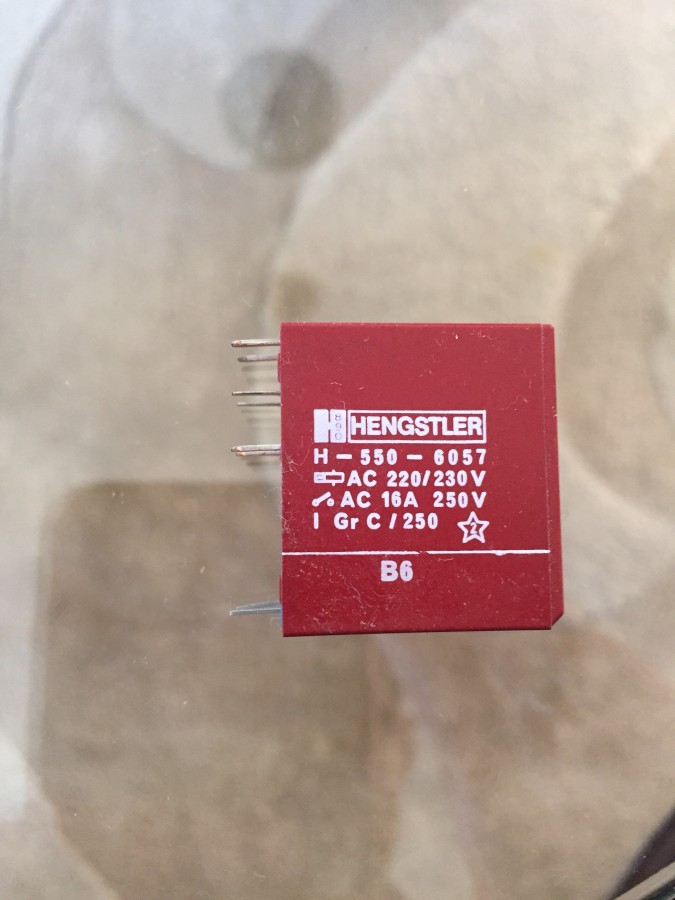

      Relais habe ich so eins vorgesehen:

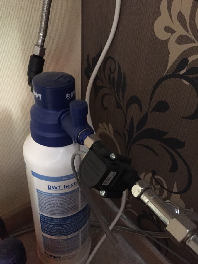

      Evtl. noch einen Wasserfilter zwischen Druckminderer und Maschinenanschluss, damit kann man gleich den Kalkgehalt des Leitungswassers auf 7-8°dH reduzieren, das vermindert dann die Entkalkungsintervalle. So was nutze ich:
