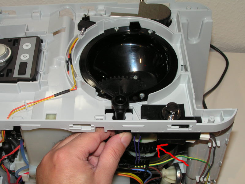

  • AlexOswald schrieb:
    BlackSheep schrieb:
    wenn Du den schwarzen Zahnring abnimmst, wirst Du wahrscheinlich
    noch feiner stellen können. Dann muss er wieder aufgesetzt werden.
    Der am Mahlwerk? Hat der nicht Anschläge?
    Wie geht der denn ab?
    Auf Höhe der Rastnasen mit sanfter Gewalt nach oben ziehen. Dann das Mahlwerk mal komplett auf Anschlag zudrehen und 12-14 Rasten zurück, das ist erfahrungsgemäß ein passabler Mittelwert was den Mahlgrad anbelangt...
    Grüße, Manuel
    Jura ENA5, Jura XF50 Classic
    Ascaso Steel Uno Pro, Ascaso i-Steel i-1
    Dann meinst Du wohl den Ring oben an der Mahlgradverstellung, oberhalb der Mahlverstellungs-Achse.
    Den Ring unten hab ich schon bis zum Anschlag gedreht. Minus 4 Rasten. Das ist schon meine Grundeinstellung.
    Oder hab ich Dich falsch verstanden?
