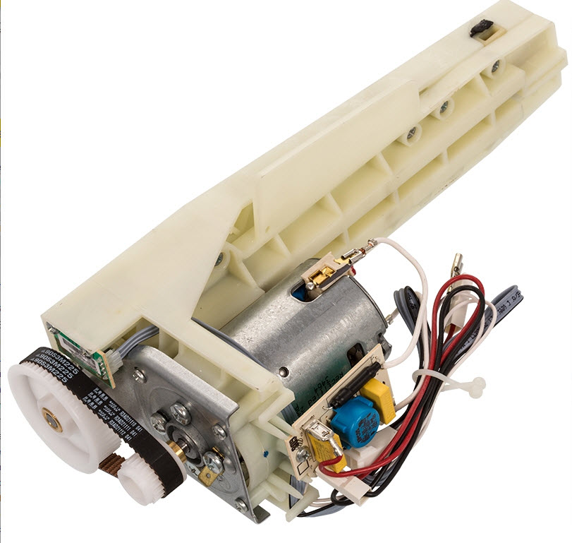

ich habe eine ESAM 3600 und habe vor ca einem halben Jahr die Messingschraube an der Antriebsspindel gewechselt. Nun machte die Maschine trotz Silikonfett weiterhin starke Geräusche. Seit heute steht im Display "Allgemeine Störung" und es tut sich nichts mehr.
Im Testmoduus hat sie sich nun bis ganz nach oben gefahren und bekomme diese nun auch nicht mehr gedreht und beim Drücken sämtlicher Tasten passiert auch nichts. Aufgefallen ist mir, dass die Spindel seit dem Wechsel des Messingstückes ein vertikales Spiel von ca 1 cm hat.
Macht in einem solchen Fall ein Wechsel der kompletten Antriebseinheit Sinn?
