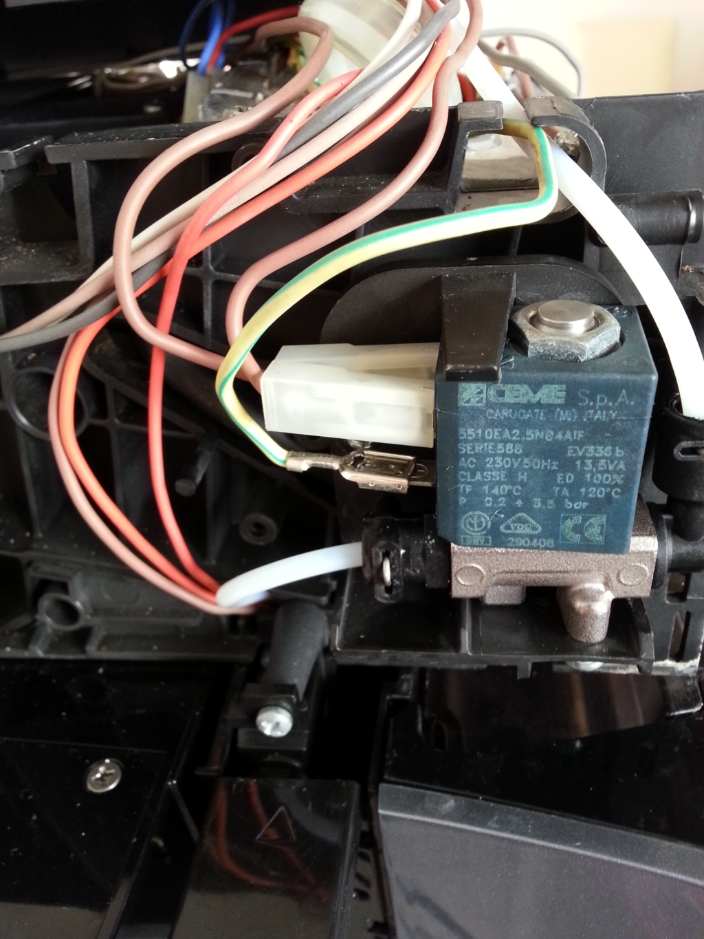

  • Ok, ich habe jetzt die beiden Ventile ausgebaut und zerlegt. Raccord und die unteren Ventilteile habe ich entkalkt noch die Dichtungen getauscht und die Ventile zusammengebaut.
    Dabei habe ich beim EV1 wie in der Anleitung den Ventilteil unten (aus Metall - sorry keine Ahnung wie der heißt) so eingebaut, dass die Seite mit der Prägung "Cewe" an dem Winkelraccord sitzt, die Seite mit der "2" an dem geraden Raccord-Stück, das mit dem Thermoblock verbunden wird. Ist das richtig so? Wenn ich es falsch herum einbaue, dann funktioniert das Ventil ja sicher nicht? Dann den Stecker mit dem roten Kabel an den hinteren Anschluss, den mit den beiden braunen an den vorderen (wie in der Anleitung).
    Ich hab nun nochmal den Wasserbezug nur über das EV1 versucht, indem ich den Schlauch der in das EV2 führt in ein Gefäß gehalten hab. Die Pumpe versucht zu pumpen, es kommt kein Wasser und dann folgt nach einiger Zeit wieder die Meldung "zu fein gemahlen Mahlwerk einstellen" und "Wasserauslauf ein und ok drücken".
    Das EV1 scheint also immer noch nichts durchzulassen. Hab ich vielleicht doch etwas falsch eingebaut? Oder kann in dem Ventil etwas klemmen?

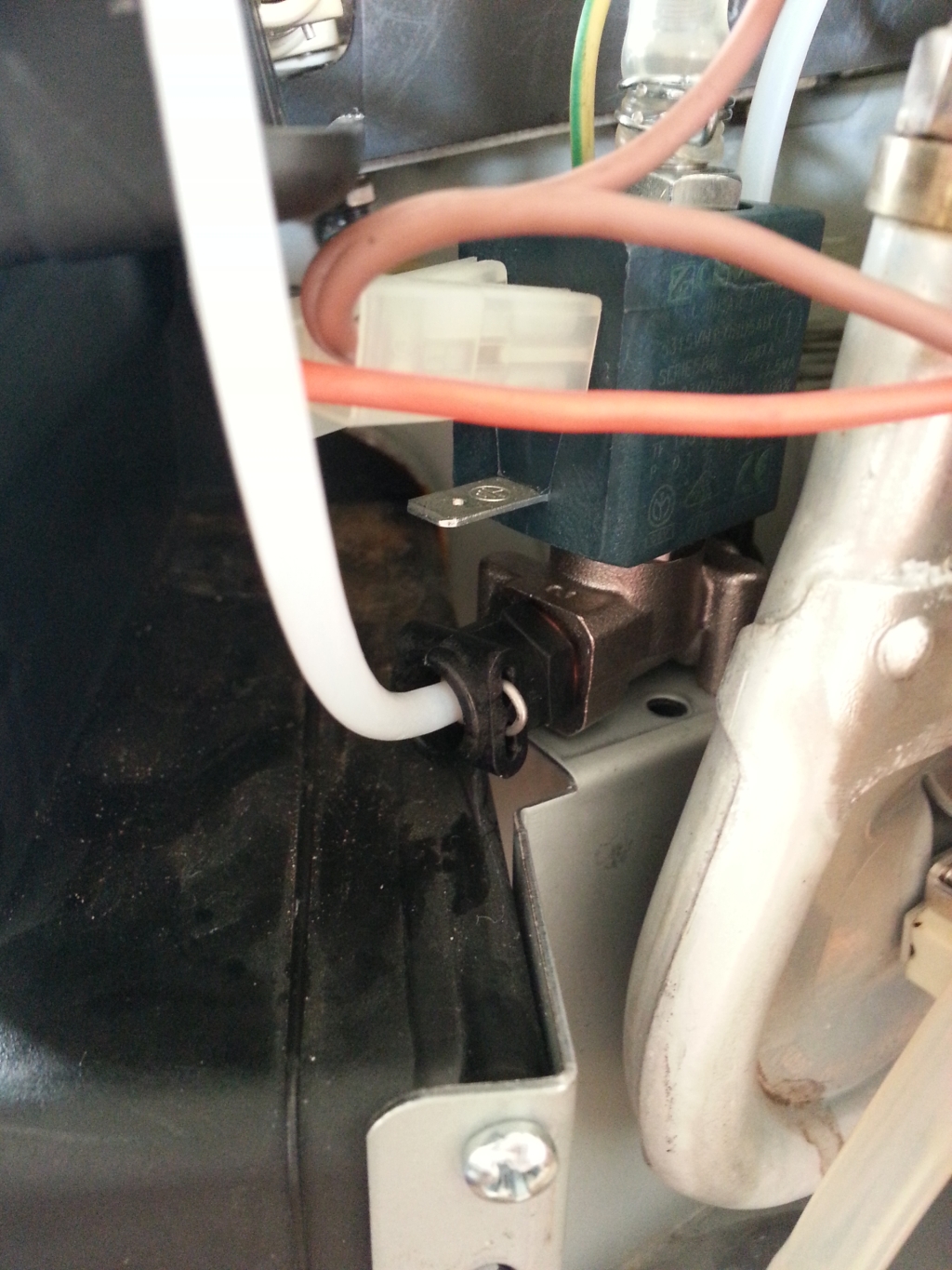

    Im Moment sieht das so aus:

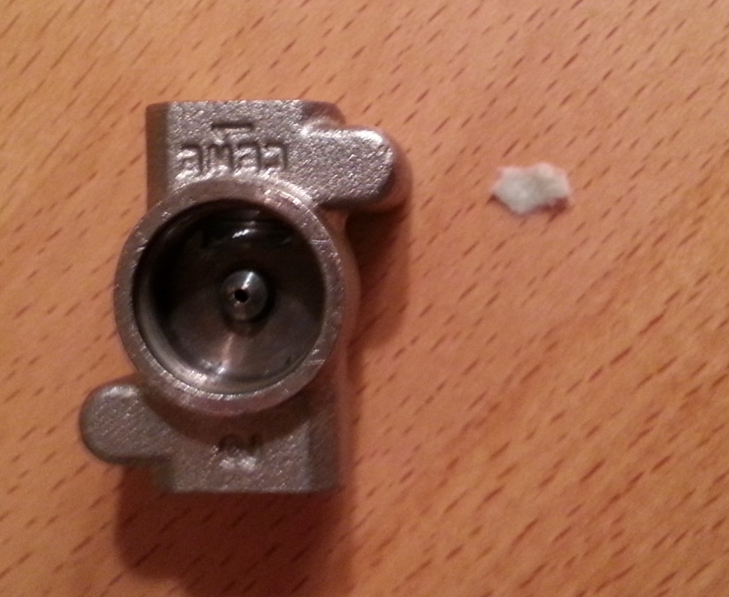

    Der Vollpfosten von ehemaligem Eigentümer hat scheinbar mal versucht, das Gerät mit Zewa oder Ähnlichem zu putzen. Ein Stückchen Zewa hat sich dabei wohl auf Wanderschaft begeben.
    Ich habe heute Abend mit meinem Mann zusammen noch mal das Solenoid auseinander gebaut. Es schien alles in Ordnung. Nur durch das untere Metallteil wollte in die eine Richtung keine Luft durch beim Pusten.
    Also haben wir einfach mal einen dünnen, flexiblen Draht durchgesteckt und was kam da zum Vorschein? Ein verhältnismäßig großes Stück Zewa o.Ä.
    Heißwasser geht jetzt wieder! Cappuccino ist gerade in Arbeit, sieht aber gut aus.
    Wenn wir jetzt noch einen vernünftigen Kaffe hinbekommen, dann wird alles gut. :1f609:
